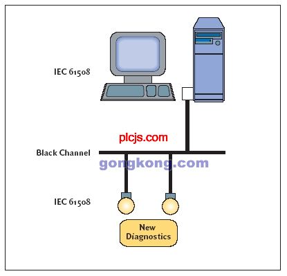

本文所附带的图片说明IEC 61508指标是如何被添加到H1通信通道的其中一端以实现安全系统的需要。添加至设备的典型的增强特性包括:
• 周期冗余检查(Cycle Redundancy Check ,CRC)。该检查是在所有的信息的基础上进行的,以证明彼特流在传输过程中并没有出错。
• 传输序列检查。该检查保证所收到的数据以正确的顺序或序列到达且它是最新的传输动作。这保证了接收到的信息不陈旧并在系统时间所设定的范围内在早先的信息之后。
