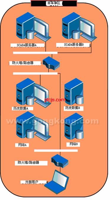

“非军事化区”(DMZ)
非军事区(DMZ)是可信任网络(SCADA网络)和各企业网络或因特网之间的一个缓冲带,通过额外的防火墙和路由器分隔开来,它提供一个额外的安全层来防护网络攻击。使用“非军事缓冲区”正在成为用来隔离商务应用和SCADA网络的越来越常见的一种方法,是一个被高度推荐的额外安全措施。

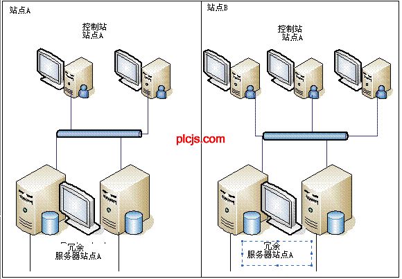

冗余控制中心
为了物理灾后恢复、IT入侵和隔离的目的,大部分公用事业公司现在采用至少结合了一个场外控制中心的SCADA解决方案。现在,在一些公用事业部门这是强制性的。作为IT基础建设的整体安全评估的一部分,这一问题应该被认真的考虑。为了使冗余场外中心有效地运作,下列项目应该作为整体架构要求的一部分纳入考虑之中:
•所有基于控制器通信的自动故障;
•每个配置于系统里的服务器之间的全面历史数据复制。
