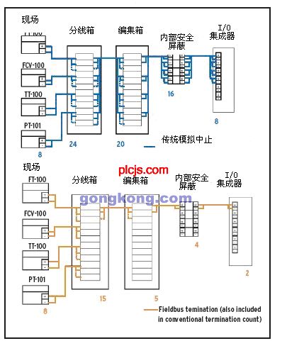

依据现场总线安装的类型以及网络布局,增加或者减少装置的影响是不尽相同的。以“鸡抓型”或“树型”的基金会现场总线为例:其中,多个单独的现场装置端接于一个现场分线盒;据此,这些装置通过连接“全垒打”线缆而与主计算机相连。这种布局与业界沿用多年的形式极其相像,即:多个装置连接于一个“中心”现场终端盒,一条多导体线缆连接在终端盒与主计算机之间,以及各路单独的信号端接在恰当的I/O插板上(参见下图)。
图
图 相似的外观下,有本质的区别
因为现场总线本身亦是网络,所以它同样要求在网络的每一端都具有端接器以平衡阻抗并避免反射和信号衰减。具体的每一个现场总线网络的终端都不尽相同,所以需要在设计中给予认真的考虑。类似的,对每一个设备的网络载荷、电压和电流的计算,以及周期、抖振和线缆的规划布局,都必须在网络设计中仔细考虑。
