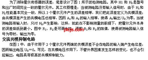

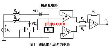

霍尔传感器以无触点,体积小,结构简单等优点,在电测、自动控制和计算装置等方面得到了广泛应用。由于霍尔传感器产生误差的原因多,目前虽然采取了各种补偿措施,但仅用一种补偿电路很难有效地对各种误差进行补偿。为此,本文设计了一种电路,不用补偿电路就能有效地对各种误差进行补偿。

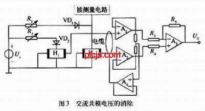

消除各种误差的方法

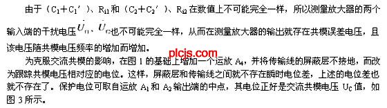

所取的电位经运放A4组成的电压跟随器驱动电缆的屏蔽层,这样就较好地抑制了交流共模电压的干扰。图3所示的电路,适用于各种传感器电路。
