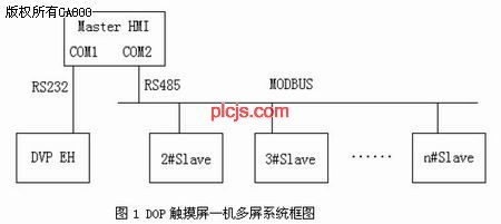

  台达DOP系列触摸屏的特点之一是提供了2个通讯口,而且2个通讯口可以独立使用。可以用一个通讯口连接控制器,另一个通讯口连接第二台或者第三台触摸屏,以下将结合工程案例给出DOP系列触摸屏一机多屏系统设计。所有的从机与PLC的数据交换都是通过主机中的宏完成周转的。每台人机可以运行不一样的程序。举一反三,这种形式推广的一个变型就是可以在多台人机和多台控制器之间轻松的完成数据的交换。
2.1一机双屏系统设计
  参见图1,用一个DOP触摸屏作为Master HMI,其余若干个人机作为Slave HMI,分别为2#、3#......。Master HMI的COM1与台达EH 系列PLC通过RS232连接,Master HMI的COM2与各个Slave HMI通过RS485连接。这样,Master HMI作为两条线路上的主站,负责交换两条线路上的数据。

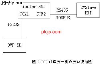

  本例采用两台HMI同一个PLC连接,图1系统图简如图2所示,两台DOP触摸屏直接通过MODBUS ASCII来连接。

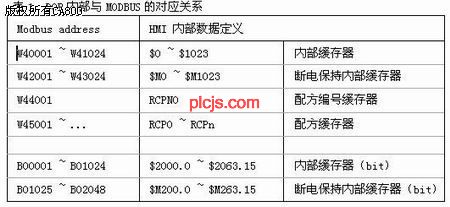

  功能1:两台HMI同时显示PLC的数据变化。DOP有个很大的特点就是支持宏指令功能,所以这些功能都要依靠宏来实现。我们先设功能1中PLC用到的寄存器地址为D200, D201。2#Slave HMI与之对应的地址设为$109, $110,根据表1DOP内部与MODBUS的对应关系可以知道对应MODBUS的地址为W40110, W40111。然后在Master HMI中用BMOV指令将D区传送给$区就行了。
