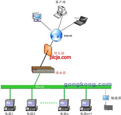

一个简单的,具有代表性的中小企业网络结构如图1所示。图中我们将接受远程控制的触摸屏接入企业内部以太网,再经过路由器和防火墙接入Internet,实行远程控制的电脑作为客户端,也通过Internet实现对触摸屏的操作。客户端可以是一台单机,也可以是来自以太网,或者是通过无线接入的便携式电脑。
图1
图1 构成远程控制的网络结构图

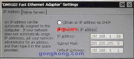

要使用触摸屏的Web服务器功能,需要先为其配置好IP地址及DNS服务器地址。虽然市面上大部分的路由器已经内置了DHCP动态IP地址分配功能,但因为触摸屏是做为服务器连接在内网,且需要在路由器上为其开放特定的端口,所以在这里为它指派固定IP地址,而不使用动态分配的方式。该操作在WINCE的 “Control Panel”---->“Network Connections”中设置,如图2和图3所示:
图2
图2 设置触摸屏的IP地址
图3

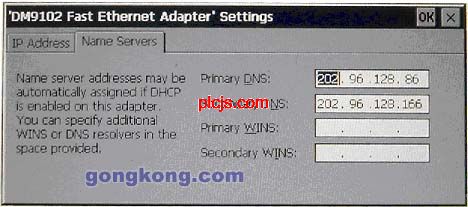

图3 设置DNS服务器地址
在上面的图中,已经设置了触摸屏的IP地址为:192.168.1.33,子网掩码为255.255.255.0,默认网关为:192.168.1.1,首选DNS服务器地址为202.96.128.86,第二DNS服务器为202.96.128.166。首选WINS服务器和第二WINS服务器不用填写。
需要注意的是,触摸屏的IP地址,子网掩码应该和它所处的局域网内的其它计算机在同一网段,默认网关是路由器的IP地址。首选DNS服务器和第二DNS服务器应该是当地ISP所提供的地址,以佛山电信的ADSL为例,其首选DNS服务器地址为202.96.128.86,第二DNS服务器为 202.96.128.166。
经过以上设置后,在同一内网中的计算机已经可以使用IE浏览器访问到触摸屏了,在IE地址栏中输入“192.168.1.33”,就可以看到一个默认的HTML网页。如图4所示:

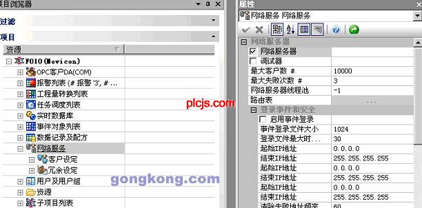

使用MOVICON X2版组态软件,先在项目中启用网络服务器,如图5所示。这样,远程控制功能才会随项目一起启动,否则,无论如何也不能连接到触摸屏中的用户操作画面。
图5
图5 为远程控制启用网络服务器

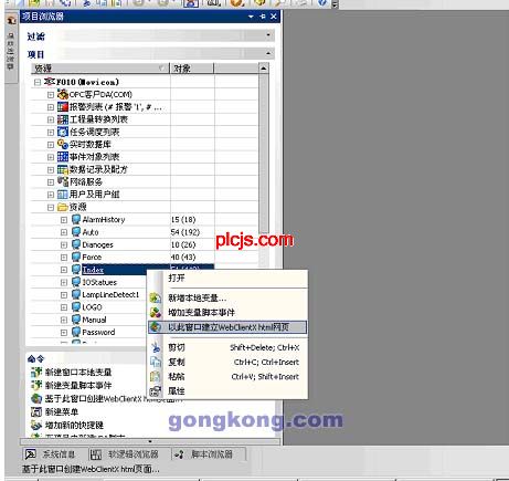

如果我们希望客户端浏览到的第一个画面是触摸屏中的《Index》页面,则点击“资源”,右击“Index”窗口,在弹出的菜单中选择“以此窗口建立WebClientX html网页”,如图6所示。
图6
图6 建立WebClientX html页面
然后根据程序提示输入你希望该画面在客户端显示的窗口大小,比如宽度800象素,高度600象素。虽然可以支持客户端的全屏显示,但最好设置为和触摸屏显示大小一样的象素,以免出现客户端显示图形变形。
