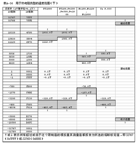

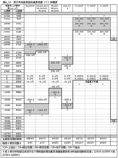

RTD类型(选一种): Pt-100Ω,200Ω,500Ω,1000Ω (α=3850PPm,3920PPM, 3850.55 PPM,3916PPM,3902PM) Pt-10000Ω(α=3850PPM) Cu-9.035Ω(α=4720PPM) Ni-10Ω,120Ω,1000Ω (α=6720PPM,6178PPM) R-150Ω,300Ω,600ΩFS |
| 输入分辨率 |
温度 电压 电阻 |
0.1℃/0.1℉
15位加符号位 |

| 模块更新时间:所有通道 |
405ms(Pt 10000为700ms) |

| 基本误差 |
0.1% FS(电阻) |
| 重复性 |
0.05% FS |

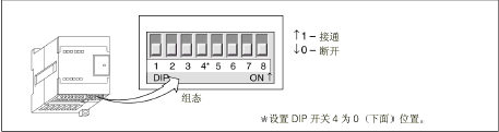

组态热电阻模块的DIP开关。
RTD与传感器的接线,4线,3线,2线。
| EM 231 热电阻模块 |
| EM 231热电阻模块提供了S7-200与多种热电阻的连接接口。用户可以通过DIP开关来选择热电阻的类型,接线方式,测量单位和开路故障的方向。所有连接到模块上的热电偶必须是相同类型。 |
| DIP组态开关位于模块的下部,如图28所示。为使DIP开关设置起作用,用户需要给PLC和/或用户24V电源断电再通电。 | |
通过设置相应RTD的DIP开关1,2,3,4和5来选择热电阻类型,如下表所示。
选择RTD类型 |

| SW6 |
开路故障极限值方向 |
SW7 |
单位 |
SW8 |
接线方式 |
| 0 |
开路故障正极限值(+3276.7度) |
0 |
摄氏度 |
0 |
3线 |
| 1 |
开路故障负极限值(-3276.7度) |
1 |
华氏度 |
1 |
2线或4线 | |
