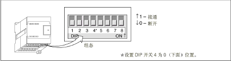

组态热电阻模块的DIP开关。

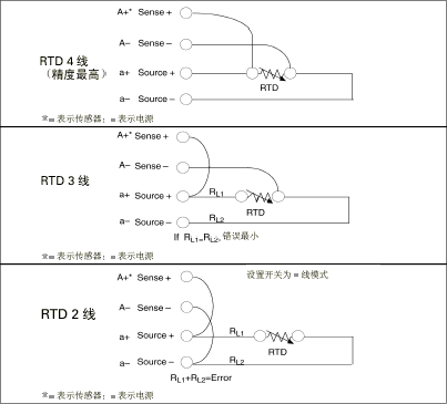

RTD与传感器的接线,4线,3线,2线。

| EM 231 CN热电阻模块提供了S7-200与多种热电阻的连接接口。用户可以通过DIP开关来选择热电阻的类型,接线方式,测量单位和开路故障的方向。所有连接到模块上的热电偶必须是相同类型。 |
| DIP组态开关位于模块的下部,如图28所示。为使DIP开关设置起作用,用户需要给PLC和/或用户24V电源断电再通电。 | |

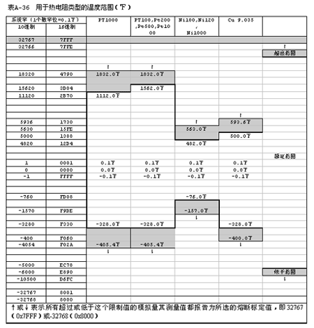

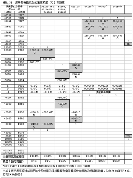

通过设置相应RTD的DIP开关1,2,3,4和5来选择热电阻类型,如下表所示。
选择RTD类型 |

| 用户可以直接将EM 231 CN热电阻模块接到S7-200模块上,或者用户可用扩展接线方式。使用屏蔽线可达到最好的抗噪性。如果用户使用屏蔽线,应将屏蔽接到信号连接器的1至4针接地点上。该接地点与电源连接器的3至7针共地。如果有的热电阻输入通道没有使用,用户应将一个电阻器与没用的通道输入相连,以防止由于浮地输入信号产生的误差,影响有效通道的错误显示。 |
| 用户需将电源连到电源连接器的1和2针上。用户必须将电源连接器的针3连到附近的机壳地。用户可按三种方式将热电阻模块与传感器相连。精度最高的是4线,精度最低的是2线,建议只有在用户应用中不在乎接线误差时才用2线。 |
