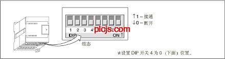

组态EM 231 CN热电偶模块的DIP开关
选择热电偶类型,通过设置相应的DIP开关来选择热电偶的类型 |
| EM 231热电偶模块 |
| EM 231 CN热电偶模块提供一个方便的,隔离的接口,用于七种热电偶类型:J,K,E,N,S,T,和R型。 |
| 它允许S7-200连接微小的模拟量信号,±80mV范围。用户必须用DIP开关来选择热电偶的类型,断线检查,测量单位,冷端补偿和开路故障方向。所有连到模块上的热电偶必须是相同类型。 |
| 组态DIP开关位于模块的下部,如图29所示。为了使DIP开关设置起作用,用户需要给PLC和/或用户的电源断电再通电。 | |

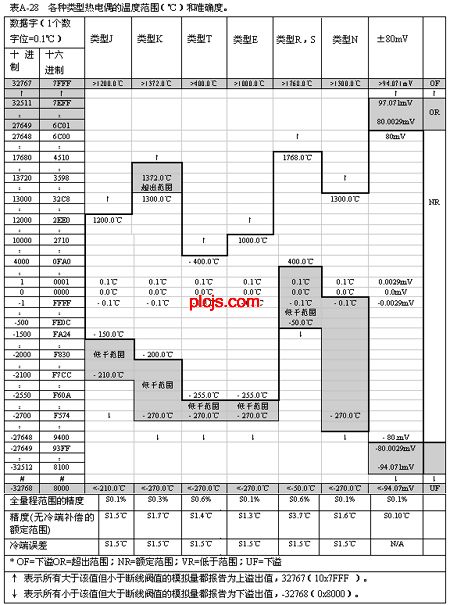

热电偶模块测量范围 表A-28和表A-29表示每种热电偶的温度范围和准确度。 |
