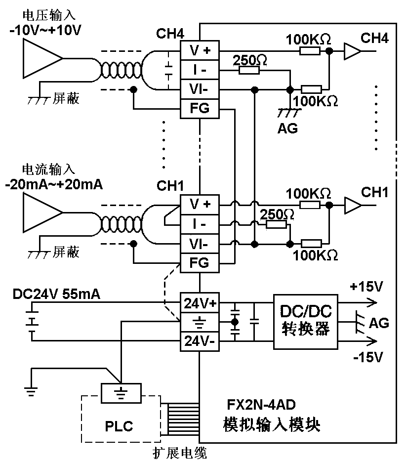

FX-4AD模拟量输入模块是FX系列专用的模拟量输入模块。该模块有4个输入通道(CH),通过输入端子变换,可以任意选择电压或电流输入状态。电压输入时,输入信号范围为DC –10~+ 10V,输入阻抗为200kΩ,分辨率为5mV;电流输入时,输入信号范围为DC -20~+20mA,输入阻抗为250Ω,分辨率为20μA。
FX-4AD将接收的模拟信号转换成12位二进制的数字量,并以补码的形式存于16位数据寄存器中,数值范围是-2048~+ 2047。它的传输速率为15ms/K,综合精度为量程的1%。
FX-4AD的工作电源为DC24V,模拟量与数字量之间采用光电隔离技术,但各通道之间没有隔离。FX-4AD消耗PLC主单元或有源扩展单元5V电源槽30mA的电流。FX-4AD占用基本单元的8个映像表,即在软件上占8个I/O点数,在计算PLC的I/O时可以将这8个点作为PLC的输入点来计算。
2. FX-4AD的接线
FX-4AD的接线如图6-29所示,图中模拟输人信号采用双绞屏蔽电缆与FX-4AD连接,电缆应远离电源线或其它可能产生电气干扰的导线。如果输入有电压波动,或在外部接线中有电气干扰,可以接一个0.1μF~0.47μF(25V)的电容。如果是电流输入,应将端子V+和I+连接。FX2N-4AD接地端与PLC主单元接地端连接,如果存在过多的电气干扰,再将外壳地端FG和FX-4AD接地端连接。
图6-29  FX-4AD的接线图
