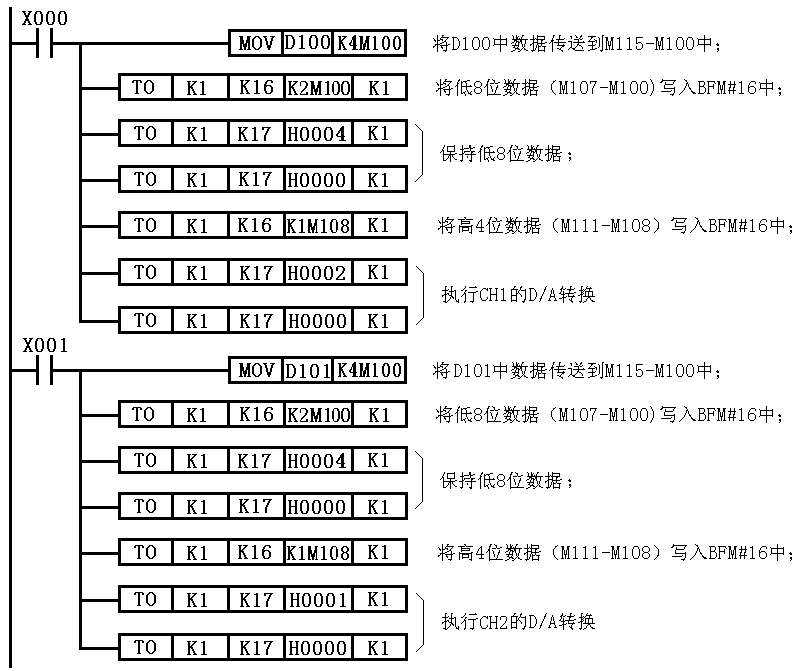

     例 FX2N-2DA模块在1号位置,其通道CH1和CH2作为电压输出,将数据存储器D1和D2的内容通过CH1、CH2输出。程序如图6-34所示,X000接通时,通道1(CH1)执行数字到模拟量的转换;X001接通时,通道2(CH2)执行数字到模拟量的转换。
图6-34  FX2N-2DA的编程示例
