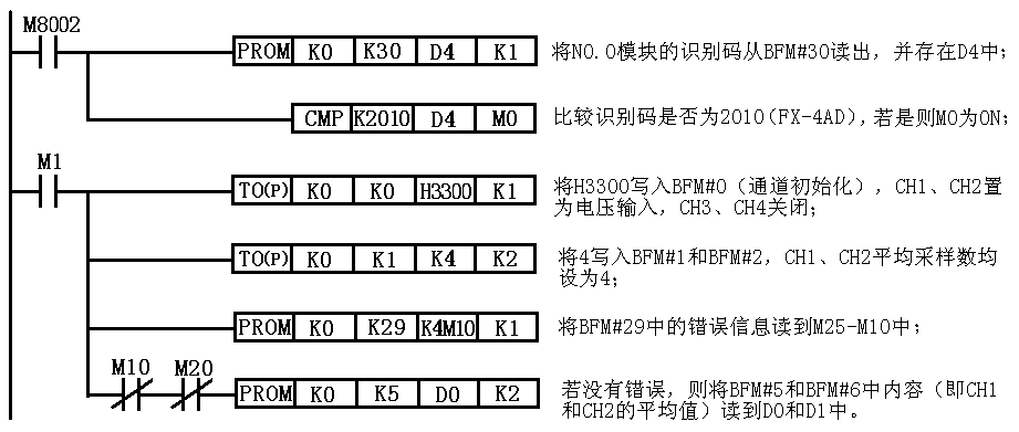

     例FX2N-4AD模块在0号位置,其通道CH1和CH2作为电压输入,CH3、CH4关闭,平均值采样次数为4,数据存储器D1和D2用于接收CH1、CH2输入的平均值。程序如图6-33所示,虽然前两行程序对完成模拟量读入来说不是必需的,但它确实是有用的检查,因此推荐使用。
图6-33  FX2N-4AD的编程示例
