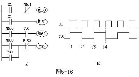

在许多控制场合,需要对信号进行分频。下面以如图5-16所示的二分频程序为例来说明PLC是如何来实现分频的。
图5-16  二分频程序
a)梯形图      b)时序图
图中,Y30产生的脉冲信号是X1脉冲信号的二分频。图5-16b中用了三个辅助继电器M160、M161和M162。当输入X1在t1时刻接通(ON),M160产生脉宽为一个扫描周期的单脉冲,Y30线圈在此之前并未得电,其对应的常开触点处于断开状态,因此执行至第3行程序时,尽管M160得电,但M162仍不得电,M162的常闭触点处于闭合状态。执行至第4行,Y30得电(ON)并自锁。此后,多次循环扫描执行这部分程序,但由于M160仅接通一个扫描周期,M162不可能得电。由于Y30已接通,对应的常开触点闭合,为M162的得电做好了准备。
等到t2时刻,输入X1再次接通(ON),M160上再次产生单脉冲。此时在执行第3行时,M162条件满足得电,M162对应的常闭触点断开。执行第4行程序时,Y30线圈失电(OFF)。之后虽然X1继续存在,由于M160是单脉冲信号,虽多次扫描执行第4行程序,Y30也不可能得电。在t3时刻,X1第三次ON,M160上又产生单脉冲,输出Y30再次接通(ON)。t4时刻,Y30再次失电(OFF),循环往复。这样Y30正好是X1脉冲信号的二分频。由于每当出现X1(控制信号)时就将Y30的状态翻转(ON/0FF/ON/0FF),这种逻辑关系也可用作触发器。
