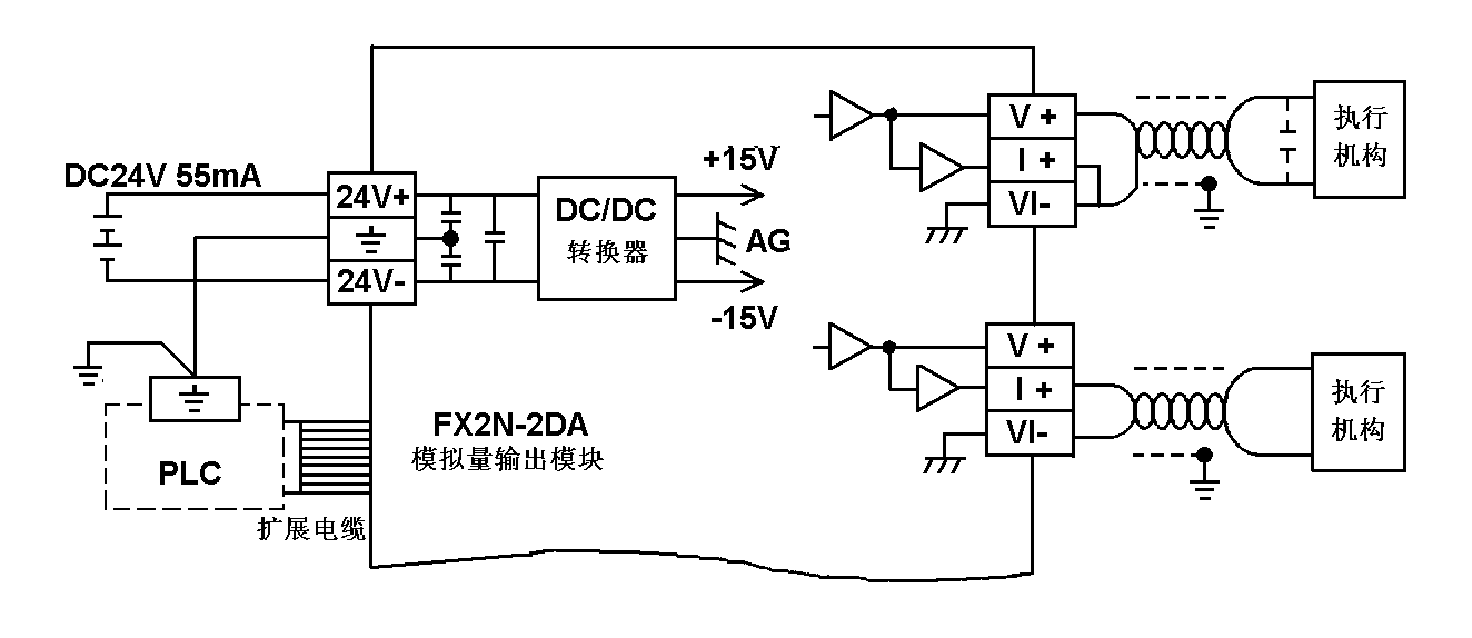

2. FX-2DA的接线
FX-2DA的接线如图6-30所示,图中模拟输出信号采用双绞屏蔽电缆与外部执行机构连接,电缆应远离电源线或其它可能产生电气干扰的导线。当电压输出有波动或存在大量噪声干扰时,可以接一个0.1μF~0.47μF(25V)的电容。对于是电压输出,应将端子I+和VI-连接。FX2N-2DA接地端与PLC主单元接地端连接。
图6-30  FX-2DA的接线图
