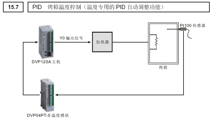

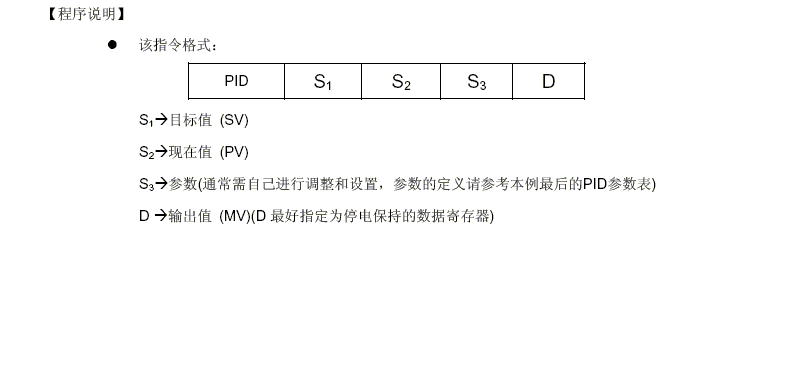

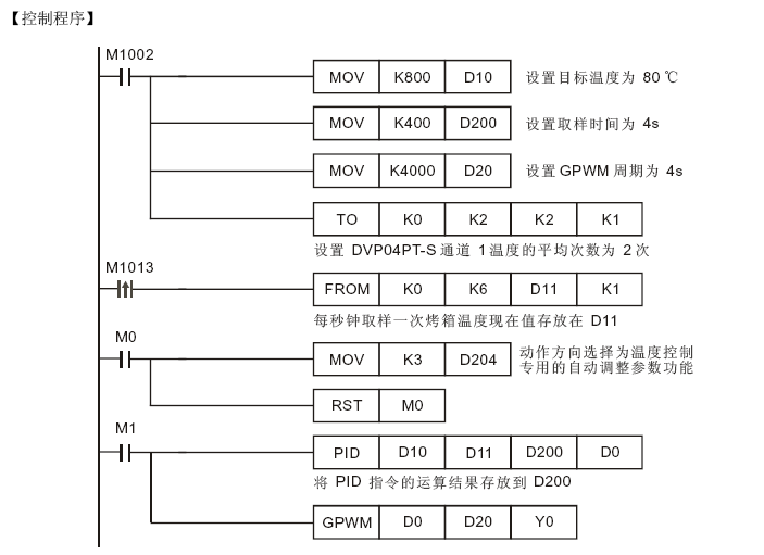

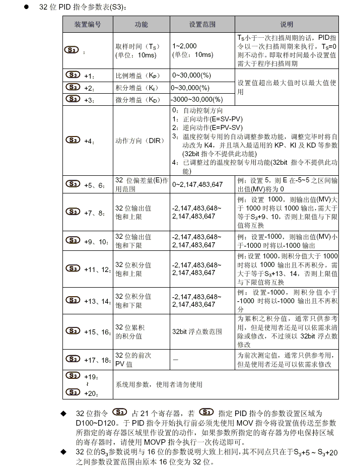

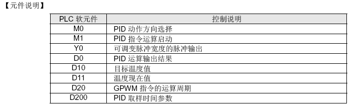

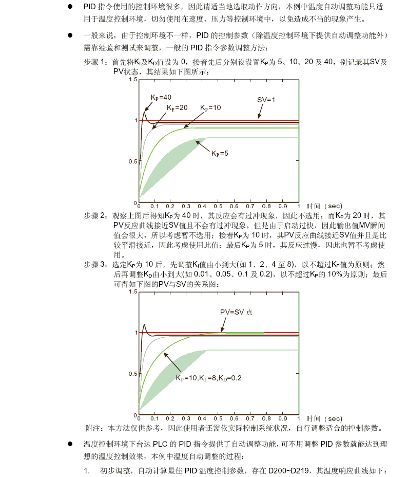

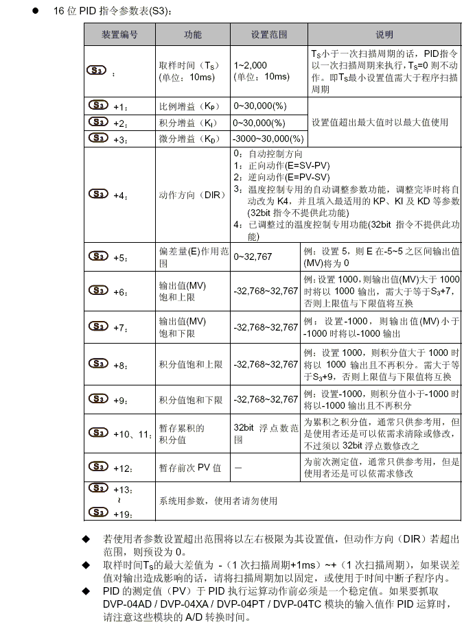

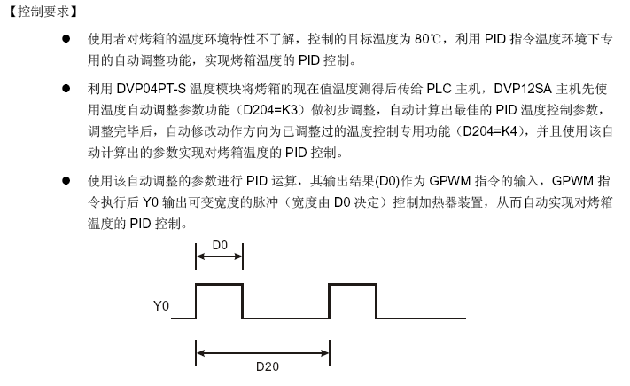

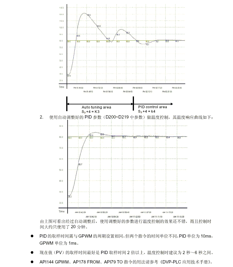

在温度环境下,台达PLC的PID控制提供了自动调整参数功能,无需去设置复杂的PID参数,就基本可以达到理想的温度控制效果。

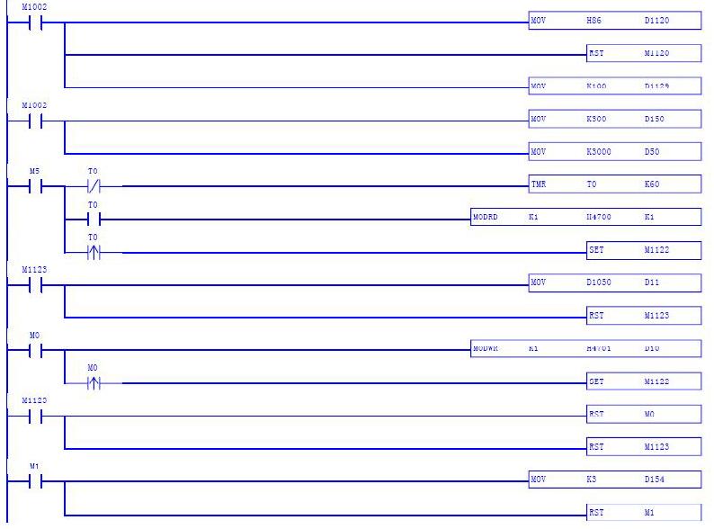

   您好!我现在想用台达的plc(sx型)/温控器(DTA4848V1型)控制大型老化房,控温45度正负3度,超温排风,低温加热但所编程式运转有问题!请帮忙看一下哪里编的有问题,拜托了!以前用开关信号(ALM1 ALM2)控制不理想!

    单点单回路的控制为什么要用PLC控制呢?尽管能达到要求,但是比用PID调节仪表的成本高呀!

    现在的温控器都有PID调节功能,因此该案例中的PLC属于多余的环节,增加了成本和工作量,不宜采用。但作为台达PLC的学习可作参考。

    首先,要看你的烤箱多大,
你的加热器在烤箱内是怎么排布的,
这样是为了安装温度传感器的时候不至于出现严重的
滞后问题.
其实既然你用转换模块,为什么不直接用个带PID调节的数显
这样可以直接去了PLC,
最后,你的加热器究竟是接受PID信号,还是开关量信号.

    有句话:如无必要,勿增实体!
考虑周全没错
但并不是一定要把所有的东西都加上才是正确的
正确不一定是最合理的!
