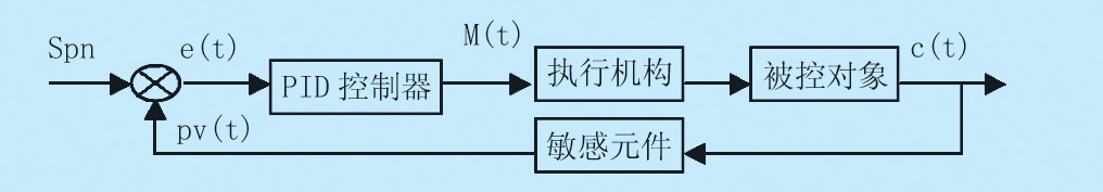

在连续系统中,典型的PID闭环控制系统如图1所示。图1中sp(t)是给定值,pv(t)是反馈量,c(t)是系统的输出量,PID控制的输入输出关系式为:
    式中:
    M(t)—控制器的输出量,M0为输出的初始值;
    e(t)=sp(t)-pv(t)-误差信号;
    KC比例系数;
    TI-积分时间常数;
    TD-微分时间常数。
图1     连续闭环控制系统方框图
    式(1)的右边前3项分别是比例、积分、微分部分,它们分别与误差,误差的积分和微分成正比。如果取其中的一项或两项,可以组成P、PD或PI控制器。

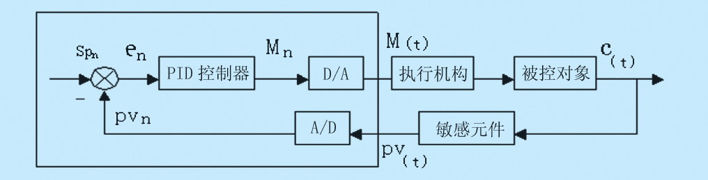

    基于PLC的闭环控制系统如图2所示。图中的虚线部分在PLC内。其中spn、pvn、en、Mn分别为模拟量在sp(t)、pv(t)、e(t)、M(t)在第n次采样时的数字量。
图2     PLC闭环控制系统方框图
    在许多控制系统内,可能只需要P、I、D中的一种或两种控制类型。如可能只要求比例控制或比例与积分控制,通过设置参数可对回路进行控制类型进行选择。
