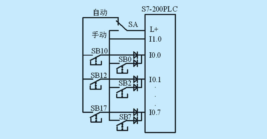

2.1  分时分组输入
    对于既有手动方式又有自动方式,而二者不可能同时执行的PLC工作方式,不同工作方式的输入可以共用一个PLC的输入点。分时分组输入扩展I/O点数接线图如图l所示。I1.0用来输入自动/手动命令信号,供自动和手动程序切换用;二极管用来切断寄生电路,避免错误信号的产生;SA用来切换自动和手动操作方式。
图1     分时分组输入接线图

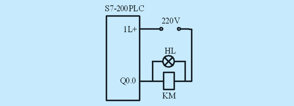

2.2  共用输出触点
    对于通断状态完全相同的负载,在输出点功率允许的情况下,可以并联于同一输出点上,即用一个输出点带动多个负载,需特别注意的是不能超出每个输出点的允许负载能力。接线方式如图2所示。
图2     共用输出点接线图

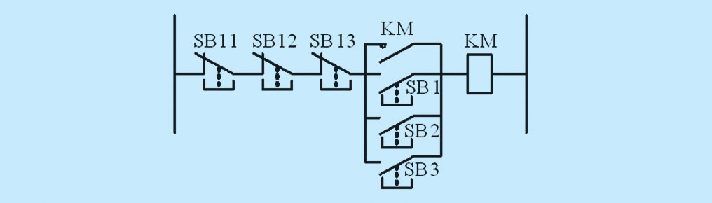

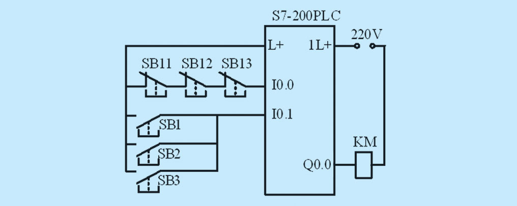

    对于一个由如图3所示的按钮和接触器实现的电动机多点起动、停止的控制要求,例如可在三处实现启动和停止,其中,SB1、SB2、SB3为起动按钮,SB11、SB12、SB13为停止按钮。可以将每个按钮接PLC的一个输入点,很容易便可实现。若PLC的输入点较为紧张,则可以用图4所示的方式接线,与每个按钮占用一个输入点的方式相比,该方法的软件编程更为简单。
图3     电动机电气控制原理图
图4     电动机PLC控制接线图
