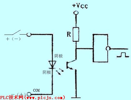

一、PLC输入的内部线路
PLC输入的内部电路一般采用光电耦合电路,如下图所示(共阴极)。这样做,是为了把外部电路和PLC内部电路隔离开来,从而避免PLC内部电路受到来自于外部电路的干扰。此图只示出了PLC的一个输入,其它输入一样,并且所有输入的公共端(COM)可以连接在一起,也可以分为几组连接在一起共用。
值得说明的是,公共端可以是发光二极管的阳极连接一起,也可以是阴极连接一起,根据发光二极管COM端连接的不同,可以分为“共阳极”和“共阴极”。例如:三菱FX系列PLC输入电路就采用的是“共阳极”接法,而西门子或台达PLC的COM端是悬空的,可以由用户来根据实际需要或习惯来采用是“共阳极”还是“共阴极”。
从图中可以看出,要想让PLC的某个输入端有输入,光电耦合的发光二极管两端必须形成回路,即:COM端接“+”时,输入必须引入“-”电平(共阳极);COM端接“-”时,输入端必须引入“+”电平(共阴极)。

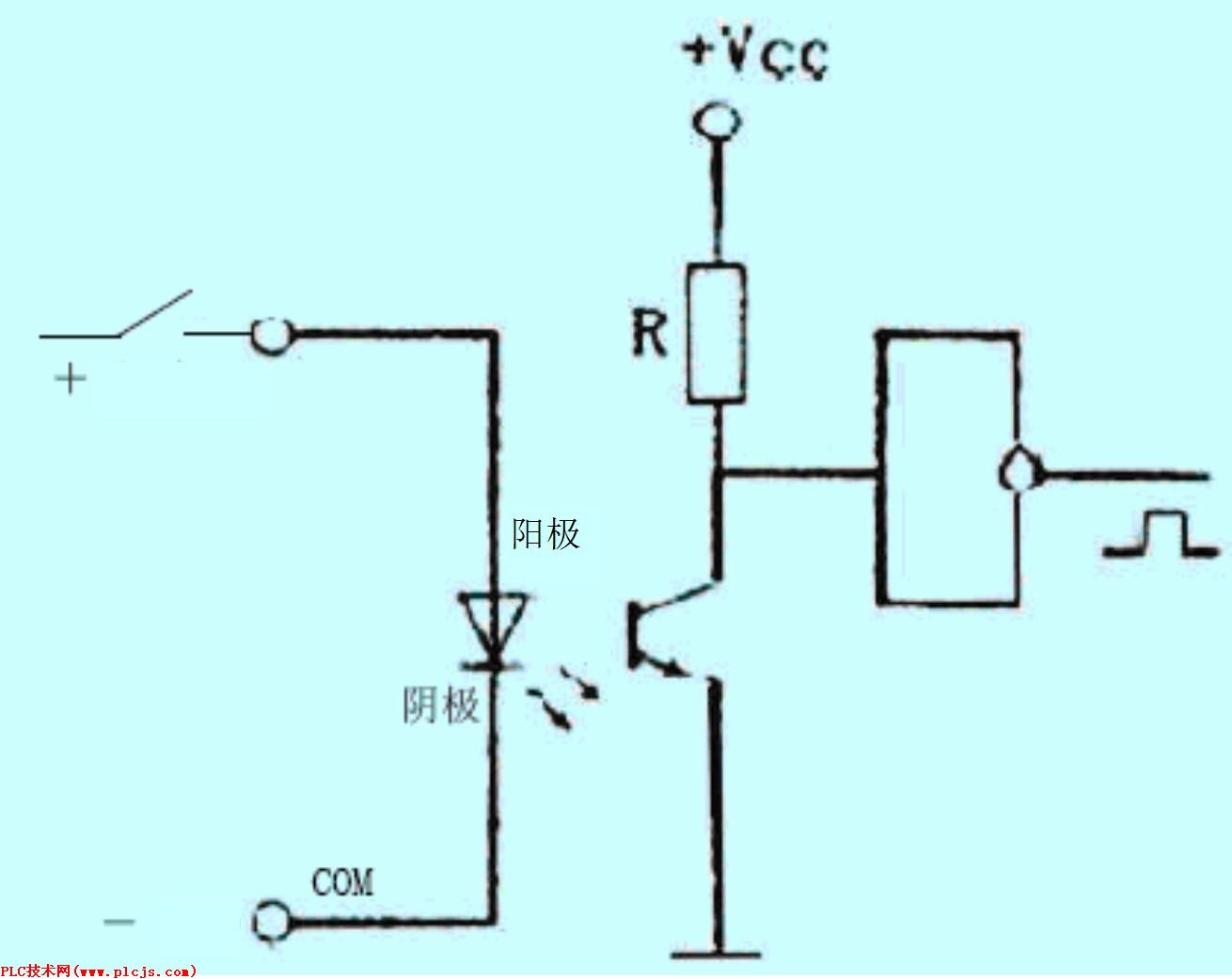

1、无源节点输入(开关量输入)
此种节点形式是PLC输入用的最多的一种形式。使用此种形式时,只要注意PLC的输入公共端是共阳极还是共阴极就行了。如为共阳极,则通过开关节点引入的应该是负极,如为共阴极,则经过开关节点引入的应该是正极。如下图所示(括号内为共阳极时):
