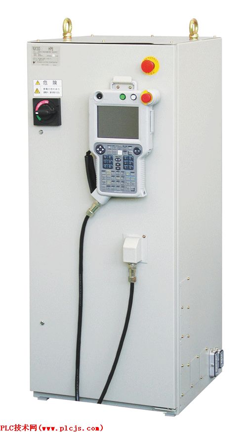

nx100机器人控制器
图1  NX100机器人控制器

  □ 提高网络对应能力。NX100将以太网作为标准配置,支持FTP、HTTP、DHCP、DNS、SMTP等通讯协议,可以将焊接电流、电压以及机器人位置、速度等机器人内部信息在远程计算机的网页浏览器上显示,使技术人员随时掌握工作状态;对于I/O状态,可通过在远程计算机上的梯形图进行监控,迅速查明故障原因。NX100还可以对应各种常用现场总线的通讯,由此可以大幅提高I/O点数与通讯量,并开发出PCI总线快速拔插型用于各种总线的应用,这些总线包括Profibus、DeviceNet、CC-Link、Lon Works、ControlNet、M-net等。
  □  提高操作性、维护性。NX100在示教盒显示器上装备了触摸屏,大量采用的图标和图形提高了控制器的操作性。此外,NX100采用WindowsCE作为示教盒的操作系统,各种文字显示的转换更加便利,还可实现利用浏览器来阅览电子手册,进行故障诊断。通过改善用户界面分层结构,并将主菜单图标置于常驻位置,再结合触摸屏的使用,可以减少画面调出操作时间约40%。另外,设置了快捷键、辅助键等功能键,进一步提高了操作的便利性。新增加的诸如故障诊断、梯形图编辑、用户操作界面等功能,大幅扩充了梯形图的程序容量,使控制器的整体操作性能有了显著提高。
