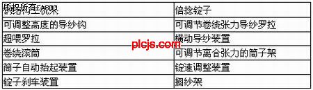

  该倍捻机主要由以下3部分组成。另外还有其它可选器件。
1、机身部分
2、车头车尾部分
一、控制部分

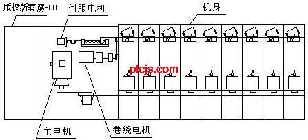

以下为倍捻机结构图。
主电机带动锭子,卷绕电机带动卷绕装置,伺服电机带动横动导纱机构。

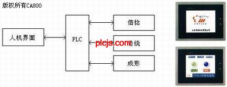

  智能控制系统结构如下。以EC20可编程控制器为控制核心,对变频倍捻、变频卷绕、伺服成形三大工艺进行调节。通过人机界面进行操作并显示工艺参数。
  通过PLC协调控制主锭速和纱速,均匀控制,使得整机实现了运行、启停等过程中的捻度等重要参数一致性,相关重要生产参数均实现了可调节。
通过PLC控制伺服装置,带动伺服成形机构进行往复运动,成形效果好,并且还通过特殊算法来实现防叠纱、防网纱功能。导纱角可调,可选松式筒子和紧式筒子。
