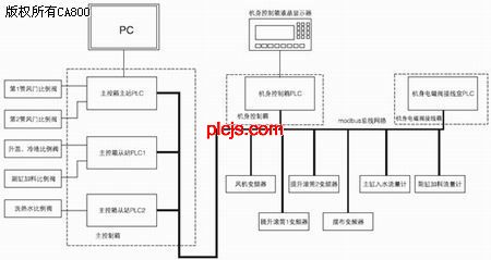

  上位机采用工业平板PC机。PC机与PLC以RS232方式通信,上位机开发平台采用Wonderware Intouch 9.5版组态软件,可实现对整机运行工作情况的监控和历史纪录数据的保存。
  在可编程控制器(PLC)方面,选择业内领先的艾默生PLC作为核心控制器,采用MODBUS通讯协议,与艾默生变频器通过RS485总线通讯控制方式实现传动控制,并可与流量传感器通讯。根据系统要求,这些PLC分配在三个控制箱中。主控制箱中1台PLC配置为MODBUS主站,由主站对全部从站PLC、变频器、流量传感器进行监控;上位机通过主站来进行系统监控。
  变频器选型采用艾默生TD3000系列和SK系列产品。 TD3000系列变频器是高品质、多功能、低噪音的矢量控制通用变频器;SK系列变频器具有体积小巧、操作简便、功能实用、宽输出频率和低噪音等优点。
  文本显示器采用无锡汇联SLIAN文本显示操作屏。
2.2 电气系统结构图
图中粗黑线表示的是MODBUS总线。
电气系统结构图说明
  1、PC作为系统的上位机通过串口与主控制箱的PLC主站模块的通讯口0连接,采用RS232通讯实现对PLC数据的采集和控制。
  2、系统主干通讯网络采用MODBUS协议。
  3、系统分为三个控制箱:主控制箱、机身控制箱、机身电磁阀接线盒。系统需要配置5个PLC主模块,以MODBUS总线协议进行通讯。主控制箱内有3个PLC主模块,其中第1个主模块配置为MODBUS主站。机身控制箱和机身电磁阀接线盒分别各配置1个PLC主模块。
  4、主控制箱的主站PLC采用EC20-2012BTA主模块(晶体管输出),扩展了2个EC20-4PT模块(温度测量)、2个EC20-4AD模块(4-20mA模拟量测量);主控制箱的从站PLC采用2个EC20-2012BTA主模块(晶体管输出)。
  5、机身控制箱从站PLC采用EC20-2012BRA主模块(继电器输出),扩展了1个EC20-4AD模块(0-10VDC模拟量测量)。控制箱应留出未来扩展的空间,以便将来增加扩展模块。该控制箱上安装1个无锡汇联SLIAN的文本显示屏,通讯线与PLC的通讯口0连接(RS-232)。
  6、机身电磁阀接线盒从站PLC采用EC20-3232BRA主模块(继电器输出)。
  7、5个比例阀分别由主控制箱的3个PLC主模块进行控制。每个PLC主模块可控制2个比例阀。
  8、4台变频器和2个流量计都作为MODBUS从站,由主控制箱主站PLC进行监控。
2.3工作原理说明
  人机交互通过PC实现,PC可以实时监控整个系统的工作运行状态、动作过程及故障报警、实时曲线描绘和保存历史数据等,同时可发送各种操作命令给PLC以控制系统的运行。
  在主站PLC与PC、从站PLC、变频器和流量计仪表通讯方面,EC20 PLC充分利用自身的优势,由于EC20 PLC本身带有2个串行通信口(1个RS232口,集成自由协议/编程协议/MODBUS从站协议,1个RS232/485口,集成自由协议/MODBUS主站/从站协议),EC20 PLC利用COM0口和PC进行通信(EC20 PLC做从站,设置成MODBUS从站协议),利用COM1和多台从站PLC、变频器和流量计仪表组成网络进行集中控制(EC20 PLC的COM1设置成MODBUS主站协议)。
  艾默生变频器自带RS485接口的通讯单元,用于实现PLC与多台变频器的联网。对变频器的所有控制都通过RS485通讯链路来完成,可省去变频器的外部起停控制线路。
