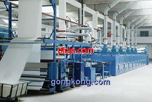

  拉幅定型机是连续加工的染整后处理设备,它的主要工艺流程如下:
  轧车上超喂下超喂主链毛刷出布落布/打卷
  传统的拉幅定型机中,主链通常采用一个电机驱动,两条主链之间的同步则采用机械长轴传动方式实现。从电气控制来说,相对比较简单,但经过长时间的运行之后,避免不了因机械磨损而造成主链之间产生纬斜,且无法修正的弊端。因此在新型的拉幅定型机中,两条主链各使用了一个电机驱动,即分传动方式,以电气传动方式取代机械方式,提高了设备运行过程中对纬斜的可控性。
图1
  图1 拉幅定型机
  整个传动系统中,除了整机的7个单元同步外,还涉及了两条主链的同步、循环风机和排风机变频传动、调幅传动等。

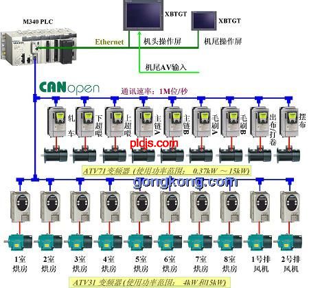

  b) 控制系统结构
图2
  图2 拉幅定型机控制系统结构
  PLC采用施耐德电气新产品Modicon M340,集成了Modbus和CANopen总线接口;主传动采用ATV71高性能变频器,可闭环控制,风机采用ATV31通用型变频器,均集成了CANopen总线接口;人机界面采用XBTGT系列,其中机头操作屏集成了AV输入,可以用来连接机尾的摄像头监控,取消传统的监视器方式。

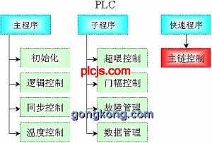

  2. 系统程序
图3
  图3 程序框架

  整个系统采用CANopen通讯数字量控制,主要控制如下:

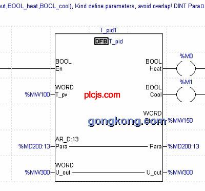

  3. 烘房温度直接由8路PT100模拟量输入PLC(控制精度12位),并由PLC编程进行PID调节,在HMI上显示各段烘房温度并可调整。PID控制基于Unity Pro软件的DFB开发的温度专用PID功能块,如图5所示。
