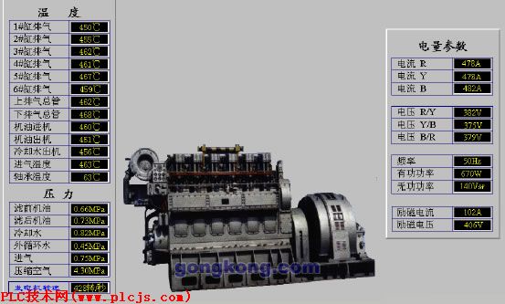

  柴油发电机组监控系统选用了SAIA PCD,由PCD2实现对每台机组的起停控制;机组的运行状态监控;机组的运行时间,发电量,耗油量统计,并以此为基础,打印出统计报表供公司财务部作成本核算用;本系统的SCADA软件为自行开发,采用了SCOMM.DLL通信软件库实现PC与PCD的通信连接。

  由PCD构成的监控系统实现了对发电机组全部运行状态的监控,其监控的技术参数为:
  发电机转速
  压力(进气,机油)
  温度(汽缸排气,上排气总管,
  下排气总管,进气,轴承)
  耗油量(柴油,重柴油)
  发电机组启停控制
  机组运行时间
  机组开启次数
  发电量(每班,每天,每月)
  车间用电量
  电流
  电压
  有功功率
  频率
  励磁电流和电压
  其中,每套机组配置一台PCD2控制器,用于机组的控制及机组温度,压力,转速和用油量的监控;另外配置的PCD2控制器,每台分别监控3套机组的电流,电压,有功功率和频率等电气参数;
  各台PCD之间通过S-BUS网络互联,PC作为S-BUS网络中的主站,实现系统初始化操作,系统组态数据下载,PCD历史数据上传,PCD实时监控和报表打印。
  本系统中对燃油消耗的计量和发电机转速测量使用的是脉冲表,其中油表的脉冲频率为2.5KHZ,该频率下的脉冲若采用普通的DI点,则会因为漏掉部分脉冲产生测量误差,而PCD2.M120内部带有两个中断输入,若作为高速计数,则每个控制器可以接2路高速脉冲输入,共16路脉冲输入,其他脉冲输入则使用高速输入模块PCD2.H100,计量精度达到系统设计要求。
