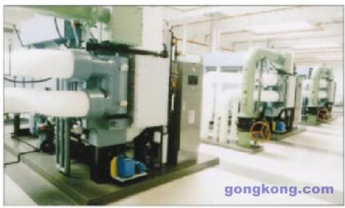

  该系统要对包括丰田东半部在内的30000平方米厂区进行制冷。它由三台能够提供l 500吨制冷剂的麦克维尔燃气吸收制冷器组成。
  罗克韦尔自动化集成控制系统对三个麦克维尔燃气吸收制冷器进行了监控和管理。这些制冷器主要用于室内降温。尤其是丰田美国总部的数据中心。
  整个制冷系统的工作过程为6。C的水通过分布在整个厂区的水泵系统循环使用,在每个制冷区,二级供水泵将冷却水输送到风机盘管的热交换器。制冷器吸收的热量再经冷凝后进入冷却塔。整个这样一个系统需要大量的电机来驱动泵和其它部件。Reinert说:“我们必须了解系统当前的运行情况,确保没有意外

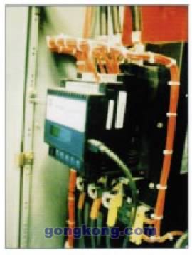

  “我们希望智能电机控制器具有软起动功能,因为这样可以限制较大启动电流对电机的影响、同时降低了费用。” Reinert说,“它还为我们提供了大量信息,包括:千瓦时、安培、功率因数、启停、运行时间以及一些其它数据。”
  MSO Technologies的系统工程师Lloyd Trick补,充说:“如果本田继续使用传统的电子机械起动器,要想获得这些信息,我们必须得给起动器电路增加其它设备。”Trick所说的这些设备包括:用来检测相位的电源监视器、电压表和电流表,用来监控起动器故障状态的过电流保护装置。他说:“丰田通过使用Bulletin l50 SMC Dialog Plus控制器,在一个启动器中就包含了所有上述装置的功能。”
  Bulletin SMC Dialog Plus智能电机控制器为关键的电机提供了启停和过载保护功能。它们可以对电机进行性能监控和数据采集。
  电机管理数据可以通过Data Highway Plus TM LAN发送到中央控制点,在那里操作人员通过运行在计算机上的RSViewTM软件读取信息。他们利用这些数据对电机性能进行连续诊断,绘制趋势图,以便显示电机何时可能会出现故障。这样,丰田的设备工程师们就可以及时了解每个重要电机的总体性能情况,然后,创建一套预防性维护方案,以保证在设备出现故障或停产之前,潜在的问题就已经得到解决。例如,如果一个电机的启停紊乱,或突然产生的电流比工程师预测的值要大,那么他们就知道该电机可能要出故障。Reinert说:“坦白地说,我们可以利用SMC Diaglog Plus控制器提供的信息诊断出所有可能出现的故障。”
  图中所示的中厅等建筑内的温度通过凋节风机盘管中冷水流量来进行控制。智能电机启动器可以对重要电机进行管理,以实现泵的可变流量控制。
