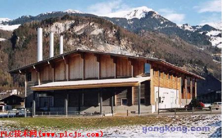

    Meiringen是位于伯尔尼Oberland地区的一个4900个居民的村庄,周围群山环抱。自1995年11月,在这里建立了一座FHKWM木屑发电厂。该发电厂年生产1400万kWh的热能和200万kWh电能,基本上满足了Meiringen四分之一的需求。
    夏季热能需求降低,蒸汽涡轮发电机进入空闲状态,这期间只生产服务用热水。总长为8000M的输热管网不仅提供44户私人住宅,还供应本地区的医院,学校,私人诊所,火车站,数家旅馆和许多商业机构。

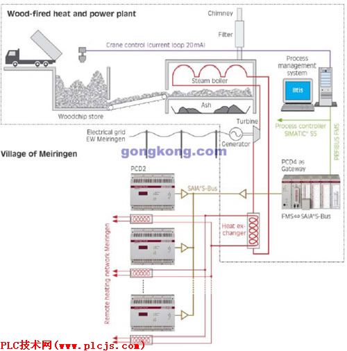

    如图所示,Simatic S5设备控制实际的过程,采用PROFIBUS FMS互相之间及与管理系统通信。为了获得木屑的最优累计量,要与起重机通过电流环连接直接进行通信。
  一台SAIA PCD4 作为FMS链路的网关到SAIA S-BUS网络,保证了与主要用户的通信。10台PCD2提供备用锅炉的本地控制及热能数据记录。
