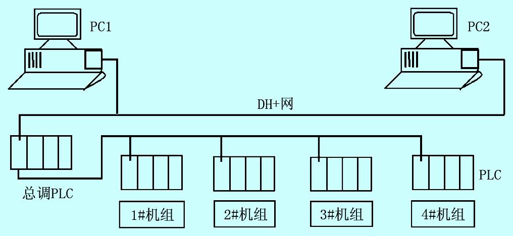

2  系统配置为了独立于保护和监控系统而自成一体,避免相互干扰和影响,稳流系统全部采用AB公司SLC-5/04系列PLC组网,该PLC具有专用的DH+通讯网,通过专用板卡直接可与服务器相连。PLC之间的信息交换通过DH+网络通讯来实现,图1为网络结构。
图1     PLC组成的网络结构稳流控制PLC按照N+1的原则配置,对4台整流机组各配置PLC,以实现小闭环控制;配置一套总调PLC,以实现大闭环控制。整流机组小闭环控制PLC用于单台机组的稳流控制,其目的是用PLC的PID控制器实现单台机组的直流输出与给定值相一致,以达到单台机组的稳流,并通过调节饱和电抗器偏移绕组的电流来实现同一台机组两个整流柜之间输出电流的平衡。采用一套总调PLC完成大闭环控制,调节所有的整流机组,大闭环总调的PID输出作为整流机组小闭环PID的给定值,使所有机组的直流输出相同。当产生阳极效应时,可同时调节所有机组饱和电抗器的控制绕组电流,如无法满足稳流要求时,可自动判断降档升压。另外,大闭环还可实现恒安时控制、最大需要控制、整流机组启停等功能。SLC-5/04 PLC具有PID运算功能和指令,可对系统做动态控制;有DH+和RS-232两个通讯口;机内配有高速计数器,以适应对机外高速信号的计数要求,CPU带有两个计数频率最高达2kHz的高速计数器,每个计数器可用程序复位,并可设置成加法计数、减法计数或相位差90°的两个脉冲序列;为系统备有专用的数字扩展模块(EM),可以很方便的对系统的输入输出点做扩展;具有灵活的中断输入,以极快的速度响应中断请求信号。
