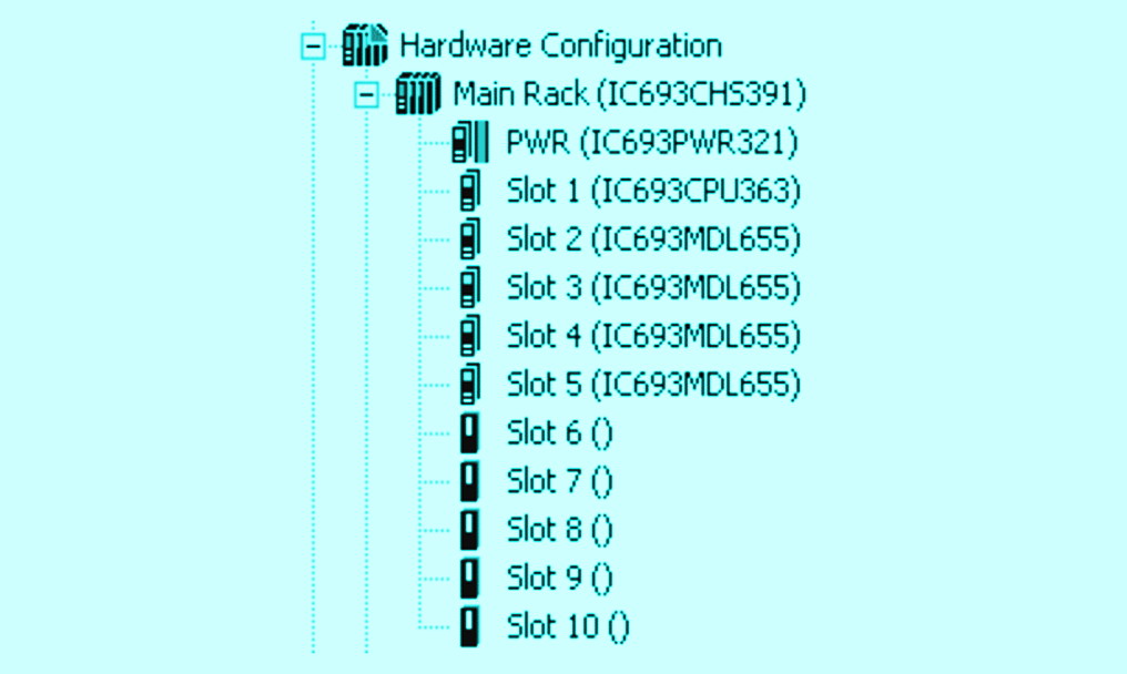

(1) PLC选型
PLC采用GE公司的9030系列,参照原有PLC配置,共有输入300余点,输出400余点,故选用11个32位的输入模件IC693MDL655,6个32位的输出模件 IC693MDL753,输入与输出模件均使用一对24针D形连接器(分为AB、CD两组)及电缆IC693CBK001进行数据传输;电源模件选用IC693PWR322,可满足所有输出和输入模件的需求;同时PLC的微处理器选用高性能的CPU363,系统运行速度高,可达0.5ms/K指令。能快速执行梯形图逻辑,并实时刷新计算输出,并可在线监视执行状态。完全可以满足实时控制的要求。具体的输入和输出模件位置分配为:E1盘主机架6个输入模件,扩展机架1个输入模件,3个输出模件;E2盘4个输入模件,3个输出模件。PLC硬件配置图(主机架)参见图1。
图1     PLC硬件配置图(主机架)

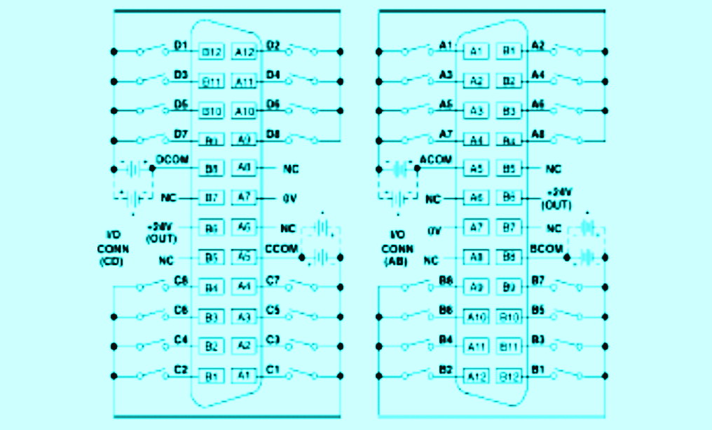

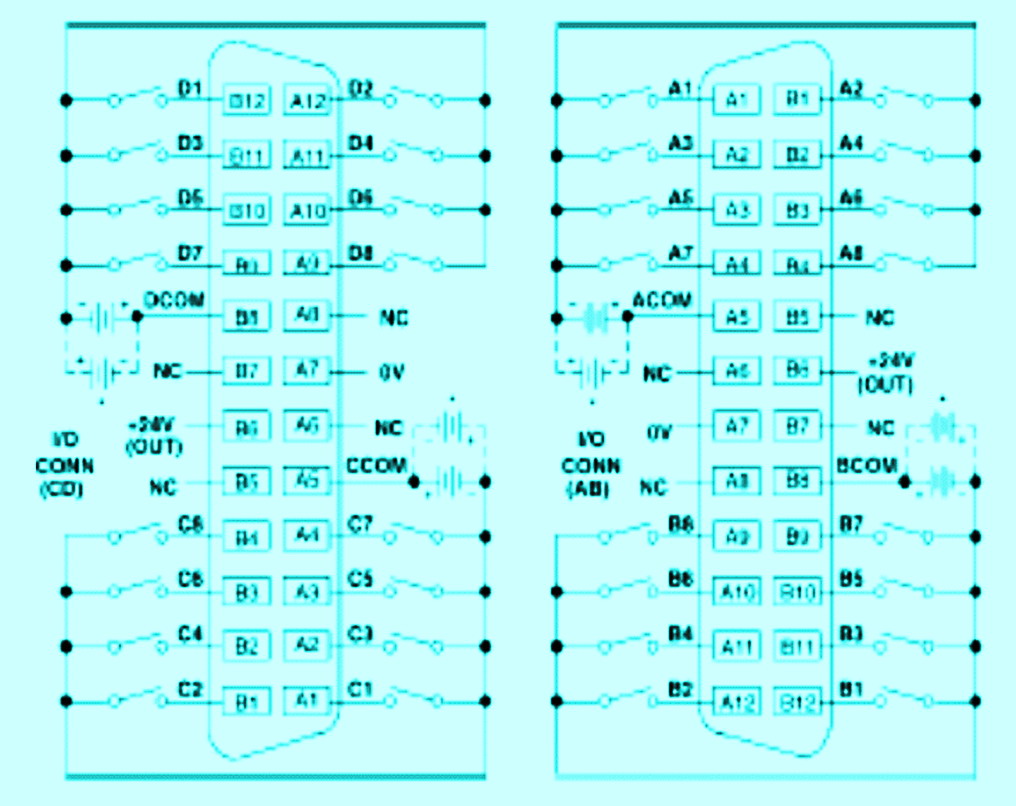

原有的110V直流电源全部更换作24V直流电源;PLC的输入模件与输出模件电源接线均采用负逻辑方式,具体方法可参考图2,并将输入模件和输出模件的24针D形连接器数据传输电缆剖开,按照图2和图3所标明的接线方式求将不同颜色的数据线分为AB组和CD组,分别打印出线标志,以保证连接到端子排上的位置准确无误。
图2 输入模件负逻辑接线图
图3     输出模件负逻辑接线图
(3) 接线线路改造
原有的PLC全部拆除,端子排全部更换,E1盘和E2盘的输入模件以及E2盘的输出模件对应端子排上的外部信号接线位置均保持不变,E1盘的输出模件直接驱动继电器上控制外部回路,对应的端子排上的外部控制信号线均保持不变;不同颜色信号线分为AB组和CD组,参考图2和图3,分别打印出线标志。按照接线图将连接到对应的位置,重新铺设驾驶室连接至配电室之间的通讯电缆,并在电缆外部套上绝缘皮管,以保证信号不受干扰。
