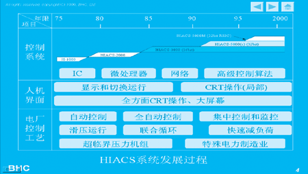

2  HIACS系统发展过程
    HACS系统的发展过程示意图如图1所示:
图1     HACS系统的发展过程示意图

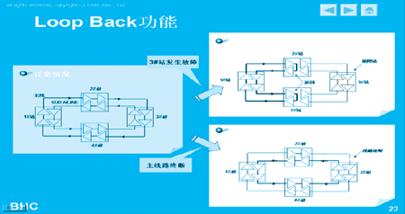

    Loop Back功能图如图4所示。

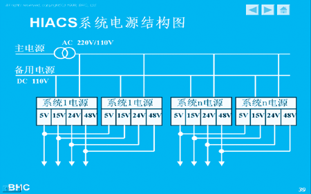

5  电源分系统的优化设计
    HIACS系统电源结构图如图5所示。
图5     HIACS系统电源结构图

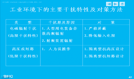

6  高抗干扰的接口电路设计
    工业环境下的主要干扰特性及对策方法如图6所示:
图6     抗干扰及其对策

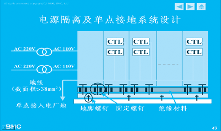

    电源隔离及单点接地系统设计如图7所示。
图7     接地系统示意图

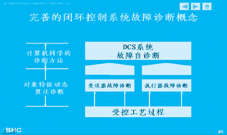

7  完善的故障的诊断系统
(1) 完善的闭环控制系统故障诊断概念,如图8所示。
图8     系统诊断概念
