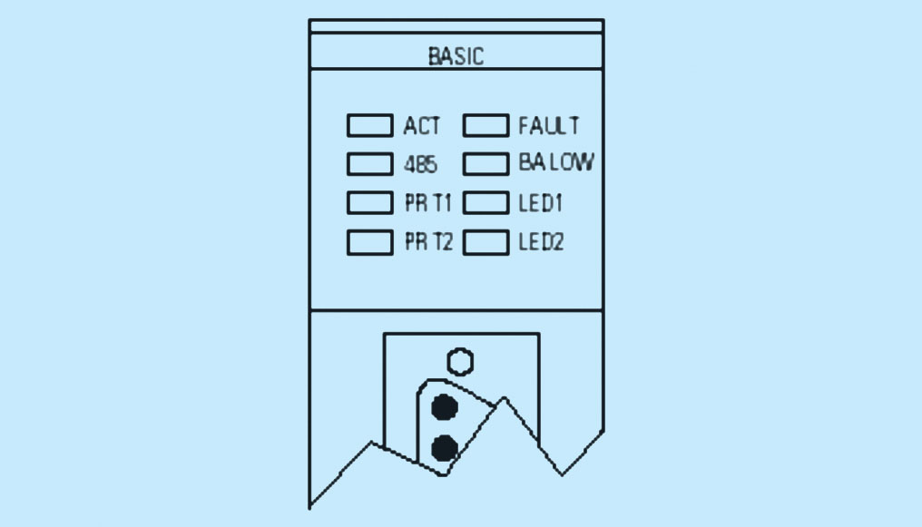

图1     BAS-T模件外观
图2     BAS-T模件指示灯定义

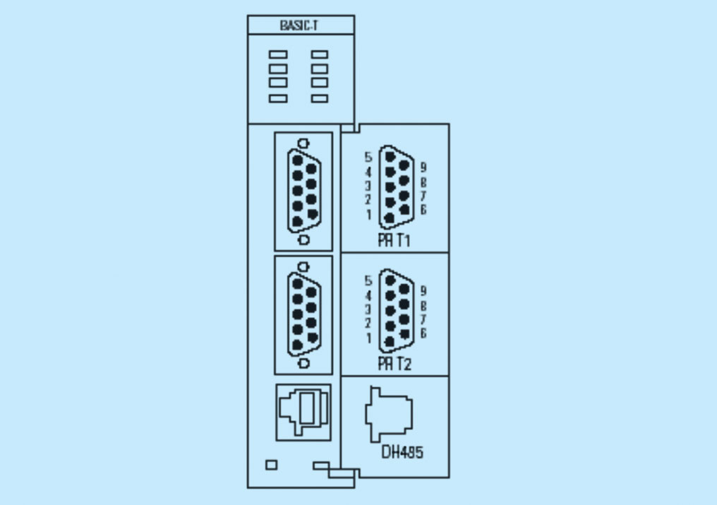

2.2  BAS-T模件通讯端口特性
    (1) PRT1:电隔离端口
    可与用户设备通讯,同时也是模件的编程端口。支持RS-232、RS-422、RS-485方式通讯,可选波特率300~19200bps。
    (2) PRT2:电隔离端口
    可与用户设备通讯或者以AB DF1规约与MODEM通讯。支持RS-232、RS-422、RS-485方式通讯,可选波特率300~19200bps。(注意:当PRT2采用AB DF1规约通讯时,DH485端口通讯会被禁止。)
    (3) DH485:非电隔离端口
    与DH485网络连接,但不能直接接入DH485网络,必须通过1747-AIC模块才能接入DH485网络。

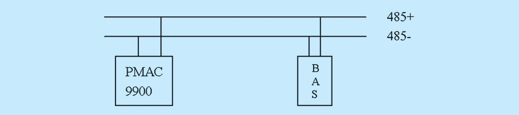

    (3) 将BAS-T模件和PMAC9900装置按照图3所示方式连接。
图3     设备连接
