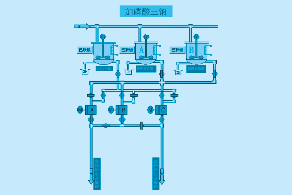

2.1  加磷酸盐系统
    加磷酸盐系统包括三台磷酸盐计量泵(二用一备)、三个磷酸盐溶液箱、三台磷酸盐溶液箱搅拌器。根据炉水磷酸根信号来调节磷酸盐计量泵。采用计量泵将磷酸盐药液直接加入锅炉汽包内,维护磷酸根含量0.5~3.0mg/L。当炉水PH异常时,或机组处于低负荷运行时,可实施炉水协调处理。把磷酸氢二钠溶液或NaOH的综合溶液加入炉水中,调节炉水PH值达9.0~10.0。泵与泵联锁,当酸盐溶液箱液位高、低时报警, 低低时自动停泵,参见图1。
图1     磷酸盐系统

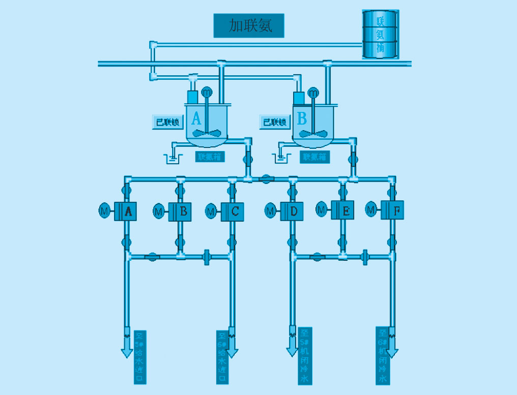

2.2  加联氨系统
    加联氨系统包括六台联氨计量泵、二个联氨溶液箱、二台联氨溶液箱搅拌器。泵与泵联锁,当溶液箱液位高、低时报警,低低时自动停泵。
其中三台泵(二用一备)将浓度为0.1~0.2%的联氨溶液加入除氧器下降管,加药量由自动控制的方式来完成,控制信号来源于给水流量信号和除氧器水箱出口溶氧表信号。
另三台泵(二用一备)根据需要手动将联氨加入闭式循环冷却水中,参见图2所示。
图2     联氨系统

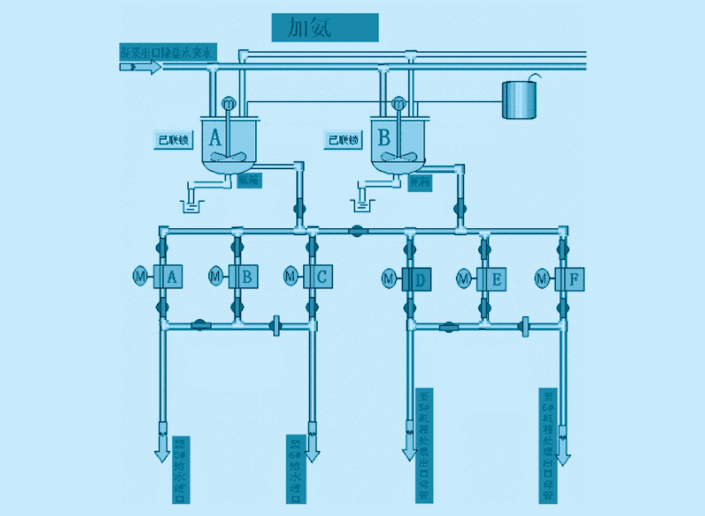

2.3  加氨系统
    加氨系统包括6台氨计量泵、2个氨溶液箱、2台氨溶液箱搅拌器。氨加药装置将给水PH值调节在8.8~9.3范围内,以达到中和给水中的CO2,缓解金属腐蚀,同时,也是给后级水系统提供良好的水质条件。按工艺过程要求,把加氨装置划分为两个工作单元:
    其中3台泵(二用一备)向凝结水精处理出口母管加入0.3~0.5%氨溶液,取凝结水流量信号及凝结水精处理出口PH表控制计量泵加药量,实现凝结水精处理加氨过程的自动控制,调节性能的不确定度小于0.2PH值。泵与泵联锁,当溶液箱液位高、低时报警,低低时自动停泵。
    向除氧器下降管中加入0.3~0.5%的氨溶液,采用双电控的方式来进行控制。当给水流量波动时,由给水流量信号控制变频器进行比例调节,有效抑制由于负荷变化而引起的PH值波动。由省煤器PH表发送的电流信号(4~20mA)为反馈信号,调整计量泵冲程,修正PH值的偏差量,控制PH值不确定度小于0.2PH值。泵与泵联锁,当溶液箱液位高、低时报警,低低时自动停泵,参见图3所示:
图3     氨系统

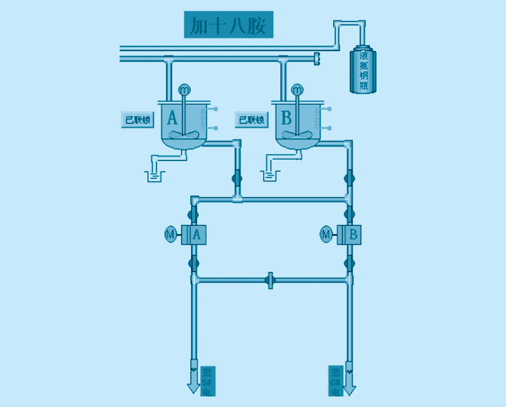

2.4  加十八胺系统
    加十八胺系统包括2台十八胺计量泵(一用一备)、2个十八胺溶液箱、2台十八胺溶液箱搅拌器。加药是通过计量泵手动调节的方式进行,在停炉前3小时,按1.5~2%浓度比加入给水母管,保持给水中十八胺含量为2~3mg/L。泵与泵联锁,当溶液箱液位高、低时报警,低低时自动停泵,参见图4所示:
图4     胺系统
