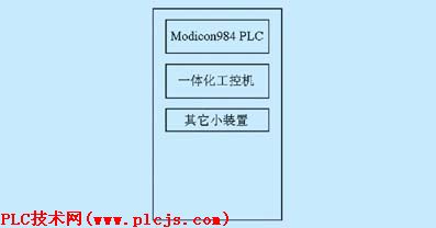

2.1  原有现地单元
  原有现地控制单元包含一面盘柜,柜内安装了Modicon984-145型PLC,参见图1。该PLC属于凑型的PLC,基本的控制和数据采集功能都可以实现;与一体化工控机以及上位机采用了MB+网方式通信,该PLC仅具有一个RS-233口,协议固定为MODBUS,规约只能是MODBUS从站。
图1     原有盘柜布置图
2.2  原系统存在问题
  (1) 整个电站的通信采用一个MB+网,当通信线路一个地方发生故障可能会影响整个电站的运行,对电厂的安全运行形成隐患;
  (2) 对外通信扩展不方便,许多外部设备的信息无法采集到PLC中去;
  (3) 随着外部控制设备的更新改造,所需测控点数增加,原有配置已无法满足要求;
  (4) 当地显示界面即一体化工控机故障率比较高;
  (5) 备品备件订货越来越困难。
  为此需对现地控制单元进行更新改造。

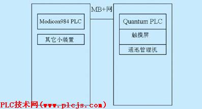

3  技改方案分析
  结合水电厂现场改造的经验,提出如下三个现地控制单元改造方案以供比选。
  (1) 全部更新
  把原有设备全部更新,改用Quantum PLC。全部更新,原有设备要全部报废,这样改造的成本较高,同时现场配线、安装等工作量都较大,改造周期较长。
  (2) 扩展DI/DO新屏
  扩展一面屏,增加开关量输入和输出点数,PLC仍采用Modicon984,和上位机通信仍需采用MB+方式。由于仅仅是对原有系统进行扩充,增加了相关的点数,整个系统的功能特点以及可靠性等并没有过提高,这种方案改造的意义不大。
  (3) 扩展PLC新屏
  原有屏柜保持,新扩展一面屏柜,采用Quantum PLC,Quantum PLC与原有PLC采用MB+网进行通信;与上位机通信方式改用以太网通信,即PLC直接上以太网,在新增屏柜上安装一台通信管理机。
  在充分利用原有设备的基础上,增加了一套Quantum PLC,数据处理能力得到很大的提高,Quantum PLC具有无与伦比的网络连接能力,特别是应用于MODBUS PLUS网络的站间通讯(Peer Cop)技术,其快速、准确、可靠的性能充分满足功能要求,在新盘柜和旧盘柜之间即采用MB+网进行通迅,高速MB+网络的通讯功能也得到了充分的利用,上位机的通迅改用了以太网方式,提高了速度和可靠性,同时改造过程中工作量也增加的不是很多,具有可行性。
4  系统设计
  系统配置方案如图2所示。在该方案中,原有Modicon984 PLC配置以及盘柜布置和外部接线不作任何更改;增加了一套盘柜,盘柜内安装了一套Quantum PLC,PLC配置有140CPU 11303S,增加了开入模件、开出模件、模入模件、以太网通信模件。这就弥补配置点数不足的问题,同时解决了与上位机通信的问题。
图2     原配盘柜与扩展盘柜
4.1  数据采集和处理功能
  原配置Modicon984 PLC和新增Quantum PLC都具数据采集功能,都配有相应的数据采集模件,两套PLC共同完成现地控制单元的数据采集功能;Modicon984 PLC采集到的所有数据通过MB+网络,采用Peer Cop方式送到Quantum PLC中去,Quantum PLC对所有的数据进行处理,即数据处理功能全部由Quantum PLC完成,这就充分利用了Quantum PLC高速的数据处理功能。
4.2  控制和调节功能
  Modicon984 PLC和新增Quantum PLC都配有开关量输出模件,即都具有控制和调节功能;Modicon984 PLC中的开出点,既可以由Modicon984 CPU控制也可以由Quantum PLC控制,两者是‘或’的关系;Quantum PLC通过MB+网络,采用Peer Cop方式把开出点信息送到Modicon984 PLC中去,同时Modicon984 PLC也编有程序,可以实现对开出点的控制,这主要是用来实现对辅机或自启动流程的控制。
