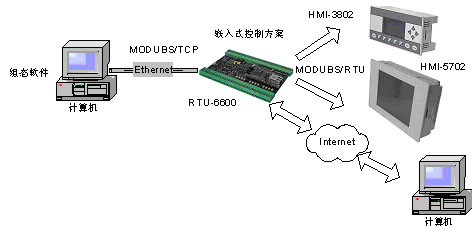

4.系统组网
如图一所示,系统充放电底层控制由RTU-6600完成,而HMI-3802的设置和显示一些简单的配置参数和运行参数,通过RTU-6600的以太网口控制充放电单元,在上位组态软件实时记录电池的电压、温度、充放电电流,估算电池的荷电状态(SOC),并能对这些数据进行分析,形成电池测试报表,绘出相应的测试曲线。
系统组网用Modbus协议,485接口用Modbus/RTU协议,而以太网接口用Modbus/TCP协议。
