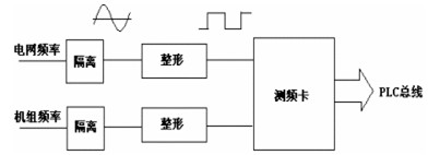

特别是满足了水电机组调速系统对机组和电网频率测量的要求,智能测频卡原理如图1所示。
图1  测频原理框图
    台达PLC测频卡有两个独立的测频回路,机组、电网信号经隔离整形后送至测频卡输入端,由计数其分别对其计数,不需要编程就可以直接读出机组和电网频率的测量结果,无须对PLC内部特殊单元进行任何设置。测频卡内部时钟为10MHz,当被测频率为50Hz时,测频卡内部计数值为200000个脉冲, 脉冲分辨率为5*10-6,被测频率的分辨率为0.00025Hz。
    在空载运行时,自动处于“跟踪”工况,频差△f(k)=f网—f机,在电网频率不正常或“不跟踪”工况,频差 △f(k)=f给—f机,其中:f给 为机内频率给定,f机 为机组频率,f网 为电网频率。

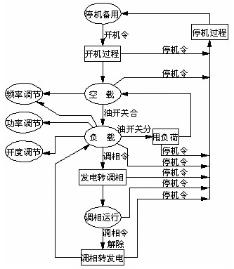

4 水轮机调速系统运行流程
    调速系统的主要程序流程如图2所示。系统有以下主要子程序:上电运行状态分析辨识、事件记录、空载运行、模拟量采集、内置试测验及测试、负载运行、机组和网频测量、电手动运行、PID计算、空载开度和负载开限计算、机手动运行、发电转调相、诊断与报警、停机备用、调相运行、故障录波、闭环开机过程和调相转发电等17个子程序。
    由电厂操作回路发出的开关量指令经输入模块送至PLC的CPU模块,当PLC扫描到这个指令则执行相应的控制,并且将运算、处理后的结果,经综合放大输出至控制机械液压随动系统的电液转换组件以控制水轮机组导水叶的开度,达到控制机组转速或者负荷的目的。系统提供了合适的系统软件和应用软件去完成规定的工作。软件按模块化设计,并允许从规定的程序接口设备去改变程序运行方式或控制参数。软件使用方便,维护容易,并使用户能通过PC机对软件程序进行检查调整,重新配置和开发程序软件采用模块化设计方法,由于采用通用的梯形图逻辑编程方法,使用方便,维护容易。
    调速系统软件采用模块化方法设计,由多个运行工况子程序和通用程序组成常驻运行程序和过程程序,常驻运行程序由外部条件经过一个过程程序到另一个常驻运行程序,实现运行工况的转换。另外配备了一个断电保持的数据寄存器区存放调速器的各种参数和机组的参数,对每个输入开关量进行数字滤波,对测频和A/D转换采用逐次逼近方式。
    用户能通过计算机对软件程序进行阅读和检查,不需修改程序,只需根据实际情况改变数据寄存器区的内容,就可以进行日常的维护、检修和调试。
图2  调速器控制流程图
