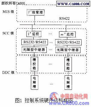

该控制系统采用DDC(直接数字控制)、SCC(过程监控)两级分布式控制方案,硬件组成如图1所示。
每台槽控箱控制1台电解槽,同时每台槽控箱都有独立的PLC作为主控制器,负责对系列电流、槽电压和各种开关量输入信号的采集,数据解析,模糊推理,判断槽中氧化铝浓度,并通过调节下料时间间隔以及极距,达到电解槽内物料平衡和热量平衡。
  过程监控级通过RS422通信总线与槽控箱中的PLC通信,从中获取相关信息,通过对信息的加工、处理,实现槽况诊断,从而实现对DDC级的参数修改、优化,同时也为人工操作和维护决策提供可靠的依据。
  多区域的SCC均可连接起来,构成一局域网,在原有二级基础上扩展一级MIS(管理信息系统)级,并实现与全厂计算机网络的联网,便于领导决策。

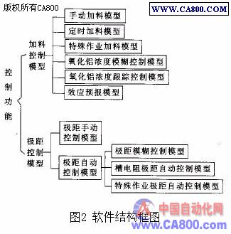

  控制系统的软件结构框图见图2。
因软件模型较多,在此不能一一介绍,现重点讲述以下几个模型。

2.2氧化铝浓度模糊控制模型的开发
  由于电解槽属非线性、时变、大滞后系统,电解槽内存在高温强腐蚀性电解质熔体,所以到目前为止,国内外对电解槽内许多参数无法长时间在线测量,因此我们采用3种算法综合解析槽电阻、槽电阻斜率以及R-C曲线,并结合电解专家经验和现场操作人员的经验,研制出了一整套氧化铝浓度模糊控制模型。
  该模型将下料速率作为输出变量,下料速率的模糊语言变量值定义为“大欠量、欠量、正常、过量、大过量”5个档级值。模糊控制规则是根据专家经验和已测得的过程知识生成的。通过控制氧化铝的下料速度,使槽中氧化铝浓度处于一个低高低的变化过程中,从而控制突发阳极效应的发生和沉淀的出现,保持槽内物料平衡。
