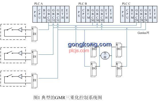

  GE Fanuc公司使用标准的PLC系统,面向紧急停车系统ESD和火灾气体保护系统F&G开发了一套三重化的冗余控制系统解决方案,被称为Genius模块式冗余容错系统(GMR)。它有90-70系列CPU和Genius输入输出模块及其他系列的部分模块构成。其配置方案可根据系统规模,进行灵活的扩展,它允许用户根据希望得到的流程风险降低的程度来改变系统的冗余级别。TUV根据DIN19250/DINVVDE0801标准,给予了GMR系统三取二系统,二选一系统,六级认证。所以海洋石油钻井平台选择了GMR系统作为整个平台的紧急停车系统和火灾气体保护系统。
  1. Fanuc Genius模块式冗余容错系统(GMR)
  GMR系统的灵活性体现在,它可以提供从输入模块通过两个或三个CPU处理器到输出模块的各种冗余组合。这种灵活性意味着当单重化系统或双重化系统操作时,可以配置使用较少的输入和输出信号但同时保证系统的三重化配置特性。
  以GMR系统的三重化配置TMR为例(见图1)。它包含了三个独立的PLC以及运行在每个单独系统中的诊断程序。
  在TMR配置中,三个CPU 中的每一个CPU通过三重化的Genius总线将逻辑状态送至输出子系统,Genius输出模块对三重化的输出数据进行表决。开关输出电路集成提供输出和负载状态诊断的电流、电压传感器信号,并做出综合分析。
  目前90-70系列支持表决机制的CPU有789、790。他们才能用于GMR系统中,且支持高达2000个表决点。Genius网络具有如下的特点:
   三个CPU之间有三条总线并行互连,保持通讯的安全。
   有三组不同的输入,可接到不同的现场设备上,或接到一个现场设备上。
   三组输入数据都传到同一个CPU上,有系统的表决机制。
   GMR系统中采用标准的“H”型输出系统。
   四个输出模块中,两个采用正逻辑输出,另外两个采用负逻辑输出模块。
   每个输出模块均接受来自三个PLC的输出数据,在输出子系统中进行三取二表决。
   GMR系统通过TUV认证,Class6,可以满足真正的无单点故障的系统。
  2. GMR系统扩展与I/O模块连接
  对于GMR系统而言,BTM/BRM模块可提供本地扩展方式,它能够提供机架之间的高速数据通讯,最大通讯速率500KBPS。而通过基于Genius网络的总线控制器GBC,可以进行远程机架扩展,在这个Genius网络上可以带多至30个远程机架,最大速率为153.6KBPS,最大距离2286米。远程机架可以直接挂Genius的I/O 模块,或者通过远程扫描模板与VersaMax I/O模块或FieldControl系列I/O模块相连。在钻井平台的井头控制柜中,都采用了远程+本地机架混合方式进行扩展,因为平台控制装置非常分散,采用GMR的灵活扩展方式可以在保证足够安全的同时,降低集成成本。
  下面来介绍I/O的具体连接方式,
  (1)数字量输出子系统:
  Genius的数字量输出模块DO直接可以挂在Genius网络上,即直接和总线控制器模块GBC相连,DO模块提供了一类特有的输出组方式,其典型的一种为“H”型接法,连接方式如下,
  A、B、C三条Genius网络,如果在C网因故障断掉后,其他的Genius网络正常仍能保证指令的有效输出1,系统自动诊断故障并记录下来,提供故障解决的依据。上图的H型接法,每路输出需要四个输出模块,分别是两块正逻辑输出模块(Source模块,输出+12V),两块负逻辑输出模块(Sink模块,输出-12V)。从节省成本的角度出发,系统输出还提供另外两种简化的输出方式,分别是:(1)I型接法,需要一块正逻辑输出模块,一块负逻辑输出模块。(2)T型接法,需要两个正逻辑模块,一个负逻辑输出模块。根据系统设备的重要性可选择相应的输出方式,在平台输出模块中,这几种连接方式混合采用,且都能满足TUV的认证。
