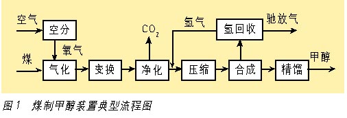

  一 工艺简介
  煤制甲醇(大型)装置的典型流程如图1所示。
  二 控制策略
