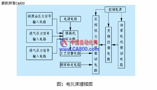

  江西气体压缩机有限公司生产的变频乙炔压缩机[如2Z-1.5/25型变频乙炔压缩机,拖动电机采用了YB225M-8隔爆型(dIICT4)三相异步电动机,变频器为EV2000-4T0300G],控制系统有可编程控制及变频控制电路,由频率给定电路、空气开关、交流接触器组、频率选择开关、压力信号输入电路、隔离式安全栅、故障报警电路、电源电路、油泵电机驱动电路和压缩机主电机驱动电路等组成,频率给定电路又由可编程控制器和变频器构成。有关电仪原理如图1所示:

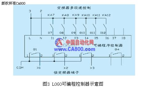

  (1)频率给定电路由可编程控制器LOGO、频率选择开关SA2、中间继电器KA7~12、及指示灯HL8~13组成(见图2)。用户可根据实际用气量来选择不同的排气量,比如将频率选择开关SA2旋至“50%排气量”时,中间继电器KA7得电动作,相应的指示灯HL8被点亮,同时中间继电器KA7的常开辅助触点闭合,输出至可编程控制器LOGO的输入端I1(见图3),可编程控制器LOGO内部已编好程序,通过可编程控制器LOGO的输出端Q1、Q2、Q3输出开关量至变频器的多段速输入端,再对变频器进行频率设定为25Hz,使之对应于“50%排气量”时的转速。同样,不同档位的频率选择,输出至可编程控制器LOGO的I1~I6输入端,就会输出不同的Q1~Q3状态,对变频器多段频率进行设定(50%、60%、70%、80%、90%、100%),使之对应于不同排气量时的频率,乙炔压缩机达到不同转速运行的需求。

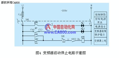

  (2)变频器启动停止电路参见图4,由启动按钮SB2、停止按钮SB1、中间继电器KA13的常开辅助触点11、11a端子及交流接触器KM1线圈组成,控制变频器的上电,只有当乙炔压缩机润滑油压力建立后,即中间继电器KA13的辅助触点11、11a端子闭合后,交流接触器KM1才会动作。

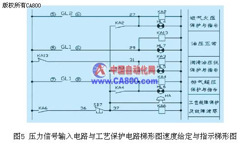

  压力信号输入电路由润滑油压力、进气压力和排气压力信号输入电路组成(见图5)。
