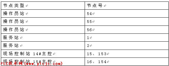

    根据现场生产过程测控需要,燕化间甲酚扩容DCS系统采用北京和利时系统工程股份有限公司的MACSⅡ分布式控制系统完成对数据的采集和监控。其中包括2台I/O控制站、1台扩展柜、3台操作员站、1台工程师站。I/O控制站由主控单元、智能I/O单元、电源单元和专用机柜四部分组成,完成对现场信号采集、工程单位变换、控制和联锁控制算法、控制输入输出、通过系统网络间数据和诊断结果传送到操作员站等功能。操作员站是最重要的人机交互界面,由高档微机、专用工业键盘和轨迹球组成,进行生产现场的监视和管理,包括工艺流程图显示,报表打印,控制操作,历史趋势显示,报警管理等。工程师站完成组态修改及下装,包括:数据库、图形、控制算法、报表的组态,参数配置,操作员站、服务器站、现场控制站及过程I/O模块的配置组态,数据下装和增量下装等。MACSⅡ系统的网络由上到下分为系统网络和控制网络两个层次,系统网络实现现场控制站与系统操作员站的互联,控制网络实现现场控制站与智能I/O单元的通讯。

3.1 设备组态
3.1.1 系统设备组态
3.1.2 I/O设备组态

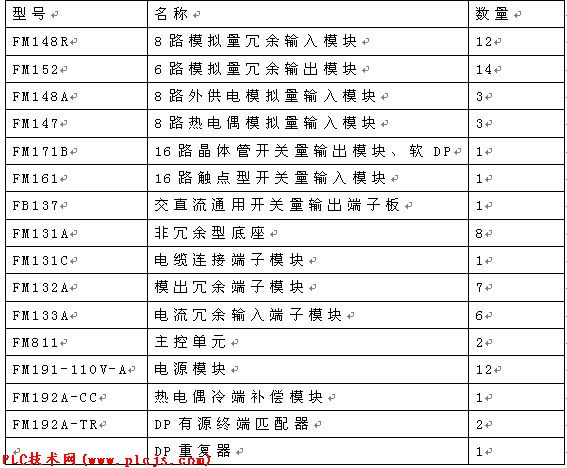

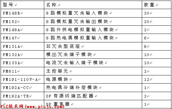

I/O设备组态是以现场控制站为单位来完成每个站的I/O单元的配置。本扩容系统共有I/O控制占2个(带1个扩展柜)
15#I/O控制站配置为:
16#I/O控制站配置为:

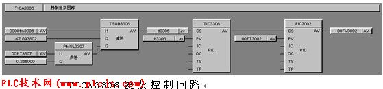

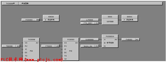

   此次组态,采用FBD、LD、FM工具完成回路控制,其中主要是运用功能块进行组态。功能块组态是DCS系统最重要的组成部分。它完成系统各种要求的计算,包括控制回路生成及其它的要求:如逻辑运算、报表定时打印、流量积算等。报警处理,连续量的累加与计算,整个系统包括PID单回路,串级复杂控制回路,串级比例控制回路共98套。其结构如下图:

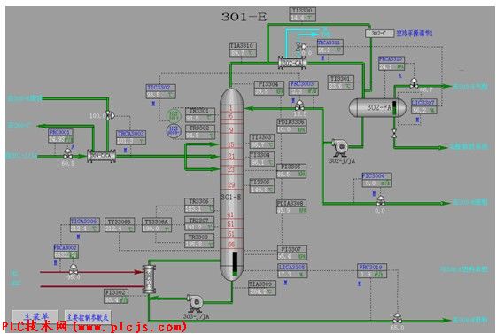

5. 生成工艺自控流程图
   利用MACSⅡ图形组态工具软件绘制精制加氢工段、MHP分解流程图、数据控制表、总貌图及系统状态图,共计12幅。设置图形动态特性,完成文字特性、填充、显示/隐藏等功能;交互特性为用户提供了开窗口和图形切换的功能。

    图为精制单元的301-E流程图,以粗丙酮塔底温度调节复杂控制回路来解释MACSⅡ系统是如何实现控制的。
    如图301-E所示,301-E塔釜压力PI3307,塔釜温度TR3306,TR3307,TR3308取平均值参与运算值作为TIC3306-FRCA3002串级控制回路的给定值,TY3306A.OP=(TR3306+TR3307+TR3308)/3.0,TY3306B.OP=TY3306A.OP-(PI3307-Basepress)*TCF,基准操作压力初始设定值179.3Kpa,TCF温度修正系数初始设定在0.266/KPa。再通过输出功能模块00FV3002把信号传送到主控单元最终传送至现场,从而完成了整个控制。实现方法见下图。
其它各幅流程图都与301-E类似,其控制方案的实现也是通过功能模块搭起来的。
