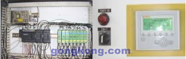

    华北油田某天然气加压站原采用进口控制系统,已运行了十几年,经常出现各种奇怪故障。维修设备时间长,备件贵,成本很高。领导决定把控制设备进行改造,用国产高品质的控制设备进行改造。天然气加压设备控制系统要求必须是长期地、稳定地、可靠地、测量准确、反应灵敏的控制设备。他们经过考查和测试,选用了国产高品质的凯迪恩PLC进行改造。
  二、工艺简述
    天然气加压站主要是把天然气管道中的0.12Mpa的天然气加压到气库中20Mpa的气压。其中要检测各种压力,如果测到的数据出现异常,报警并停相应的设备。
  三、硬件配置
    需要控制加压电机和各种阀门。需要测量各种信号。需要设定各种参数。
  硬件配置如下:
  PLC部分:KDN-K306-24AR 一台
  KDN-K331-04IV 二台
  文本屏: KDN-TOD110 一台
  四、软件编程
    PLC程序包括手动部分、自动部分、报警等几部分。设备启动后先润滑阀门打开,进行润滑,6秒后主机才能启动。需要测量8种压力:进气、一级、二级、三级、四级、高压气库、中压气库、低压气库。报警是根据设定的参数,与测量的值进行比较,得到各种各样的报警。
  五、结束语
    凯迪恩PLC经过几年的发展,从当初大家用来控制孤立的小设备,到现在用来控制重要的大设备。凯迪恩PLC的品质、稳定性、可靠性得到大家的认可,凯迪恩PLC的品牌也渐渐得到大家的接受。
