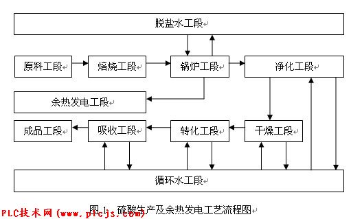

1  硫酸生产及余热发电工艺

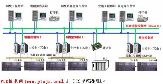

2.1  DCS系统结构图
2.2  管理监控层
    该DCS控制系统上层共配置了五个操作站,按工段划分,硫酸生产工段三个操作站:一个工程师站(兼操作员站),两个操作员站。其中把工程师站和一个操作员站配置在硫酸生产总控室,另外一个操作员站配置在焙烧工段控制室。余热发电工段两个操作站:一个工程师站(兼操作员站),一个操作员站,两个站都配置在发电控制室。所有操作站监控软件均采用浙大中控实时监控软件包AdvanTrol作为监控平台,且运行独立工程,其中一台退出不会影响其他计算机运行。在工程师站上还安装了AdvanTrol组态软件包,用来对系统进行组态维护。
2.3  现场控制站
    该DCS控制系统共配置了三个控制站:硫酸生产工段两个控制站,余热发电工段一个控制站。每个控制站的主控制卡、数据转发卡、供电单元及有重要控制回路的I/O卡件都采用1:1冗余配置。
2.4  网络冗余
系统采用双高速冗余工业以太网SCnet Ⅱ作为其过程控制网络。它直接连接系统的控制站、操作站、工程师站、通讯接口单元等. JX-300X DCS系统SCnet Ⅱ网络采用双重化冗余结构。在其中任一条通讯线发生故障的情况下,通讯网络仍保持正常的数据传输。系统内部采用SBUS冗余高速数据网络,是主控制卡、数据转发卡等卡件的信息通道,主要功能是扩展I/O机笼单元和机柜。

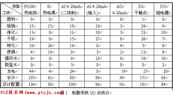

按照硫酸生产的工艺要求(以设计图纸为主),我们在经过对现场各个设备测点考察后,统计出了各个工段的测点数量,按照制酸系统和余热发电系统划分,如下表所示:
系统I/O点统计(表1):
按照自动化工程设计的原则,我们在设计配置中充分考虑了测点余量。

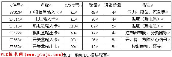

根据测点的设计配置,结合浙大中控JX-300X DCS系统I/O模块的特点,我们给出该DCS系统I/O模块的配置,如下表所示:
控制站I/O模块配置(表2):

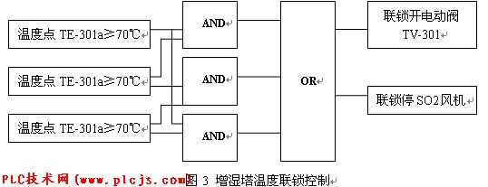

3.1   净化工段增湿塔温度联锁控制
    净化工段增湿塔T301气体出口有三个温度测点,位号分别为TE-301a,TE-301b,TE-301c,实现温度报警及三取二温度联锁控制。即当温度指示TIA-301a,TIA-301b,TIA-301c中有两个温度为≥70℃时,去开电动阀门TV-301和停SO2风机。控制原理图如图3所示:

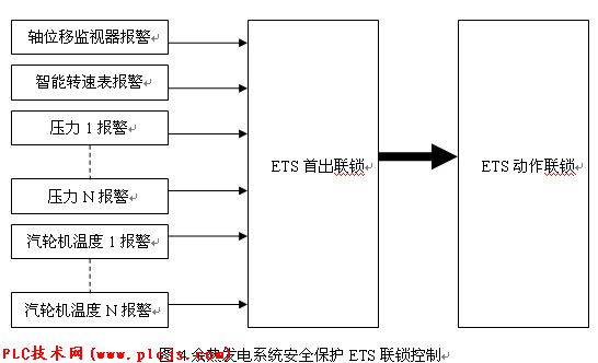

3.3   余热发电系统安全保护ETS联锁控制
    该联锁控制是整个DCS系统最重要,也是最复杂的联锁控制,实现该联锁的控制,余热发电系统才能安全有序地投入生产,否则后果不堪设想。首先简单介绍一下该联锁的控制原理:首先对工艺要求的条件分别联锁,即对现场仪表采集的数据按照工艺要求的参数(高低限报警)进行设置,利用逻辑关系实现条件联锁。然后利用条件联锁实现报警首出联锁,即发现最先产生报警的参数。最后实现因报警而产生的安全动作联锁。保证整个发电系统的安全。联锁图如图4所示:
