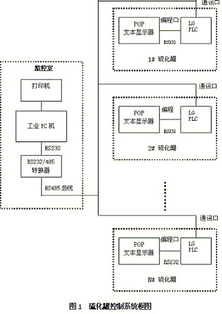

    控制系统硬件组成如图1所示。
    从图中可以看出,在该控制系统中,主控机为工业PC机,从机为POP-HMI文本人机界面+可编程序控制器(LG  PLC)系统;其中POP-HMI文本显示器是针对硫化罐现场人机交互要求而选用的低成本HMI产品。POP-HMI是上海博深电子自主开发的文本人机界面产品,该文本显示器采用单色(3.7”)图形点阵LCD显示屏,提供汉字、西文、数字及简单图形的显示;采用薄膜按钮键盘,提供数字、参数输入,自定义输入等功能。可方便连接各种厂商的可编程控制(PLC)及各种具有串口通讯能力的电气设备,是低成本现场控制设备的最佳选择。POP-HMI的组态开发软件基于Windows平台,界面友好,简单易用,开发人员可在短时间内掌握使用。可编程序控制器为LG  K120S系列PLC ,该系列PLC可同时支持RS232和RS485双串口通讯,通讯功能强大。
    控制各硫化罐的LG PLC通过其通讯口的RS485总线和计算机远程连接成一套集中控制系统。在通信过程中,主控计算机为主站,各硫化罐PLC为从站,通讯协议遵从MODBUS通信协议,从站数目前为12个。POP-HMI文本显示器通过LG PLC的编程口(RS232)与LG PLC相连接,通讯协议为LG PLC的专用协议。
三、 控制系统功能描述
    控制系统中主控计算机负责整个硫化车间中各硫化罐的硫化工艺参数设定、工作状态显示、故障报警显示记录以及生产状态集中管理。POP-HMI文本显示器则负责各个硫化罐的现场工作状态显示、参数设定及修改;PLC控制器则负责完成设备的顺序控制、传感器信号的采集输入及与主控计算机的通讯连接。
    该控制系统设有手动、自动两种工作模式。手动工作模式下,各硫化罐操作箱上的POP-HMI文本显示器用于每个硫化罐的手动参数设定操作和现场状态的显示。自动工作模式下,硫化工艺参数设定由主控工业计算机完成;硫化罐的工作状态、故障报警信息在两种模式下都可以同时在主控计算机的显示器和现场的POP-HMI文本显示器LCD屏上显示。
