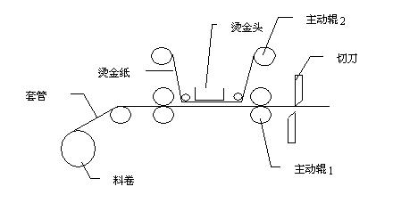

整机工作原理如图1,套管定长传送过程实现:PLC的Y1发出伺服脉冲,通过MR-J2S-40A交流伺服放大器驱动HC-KFS43伺服电机,再经过减速机带动主动辊1,带动套管定长传送。套管长度、传送速度、产品数量的检查、设定全部在人机介面完成。并且可以预设目标数量,到达自动停机。对于套管有无、位置偏移的检测全部有传感器接受,传至PLC与人机介面,完成准确报警内容。
烫金纸定长传送过程实现:PLC的Y0发出步进脉冲,UPK569AJW步进机构带动主动辊2实现定长传送。烫金纸长度、传送速度设定全部在人机介面完成。
烫金过程实现:气缸带动烫金头作往复运动,烫金延时时间可调节。

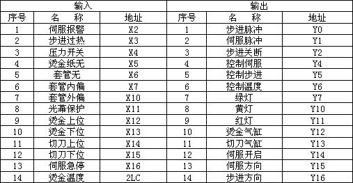

5.1PLC的I/O分配
PLC软件采用FXGP-WIN-C编写(省略),如需要可与作者联系。

传感检测:
按下此键,则进入“手动操作 [传感检测] ”画面,即可监测各种传感器信号,这些信号包括:烫金纸有无、套管带有无、套管带上偏、套管带下偏、气缸压力、伺服急停、光幕保护
