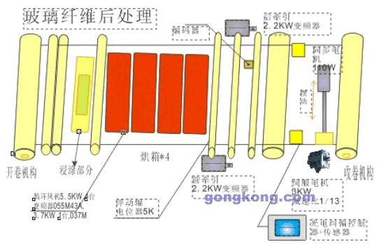

  2 玻璃纤维后处理设备构成
  玻璃纤维后处理设备分开卷机构,浸涂机构(浸涂表面涂偶联剂),烘烤机构,前牵引,后牵引,收卷部份。
  1.1 玻璃纤维后处理系统要求
  开卷部分恒张力控制,速度可以调节
  收卷部分变张力控制,张力变化,达到收紧纤维,收卷整齐,间隙均匀。
  后牵引部分,要求收紧后和前牵引同步,
  可以测定纤维长度误差+-1MM,纠偏要求误差+-1MM.
  1.2.玻璃纤维后处理系统工艺
  玻璃纤维后处理系统工艺过程参见示意图,如图1所示。

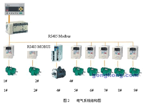

  2.3变频器
  VFD022M43A--前牵引控制.
  VFD022M43A---后牵引控制.

  2.8电气系统结构图(图2)

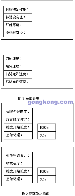

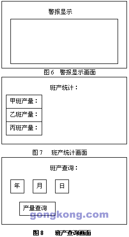

  3 文本画面规划
  4 工艺系统自动化原理设计

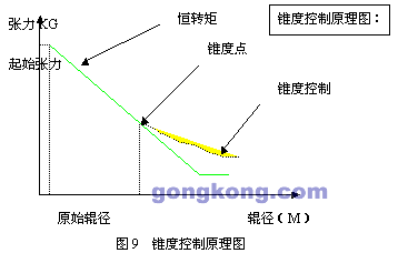

  4.1对于锥度的一些计算(参见图9锥度控制原理图)
  锥度用于在张力补偿,当收卷直径加大到一定时候,每增加100米张力增加1%,满足张力控制,辊径一直在增加,其数学模型可以根据原始辊径与纤维厚度计算,根据公式辊径=D0+增加辊径
  增加辊径=(收卷长度/PI)层数
  其中:D0---原始辊径
  PI=3.14
  收卷长度=编码器反馈值
  张力=扭矩/辊子半径
  举例说明:
  如收卷长度2400米,锥度起始长度1000米,锥度设定50,额定扭矩=14.2N.M 扭矩设定值=50%
  则:锥度控制长度 2400-1000=1400米
  增加扭矩 1400/50=28
  28*1%=28%
  实际扭矩=14.2*78%=11.076
  实际张力需要乘以减速比13 则实际为(11.076/0.38)*13=37.8KG
