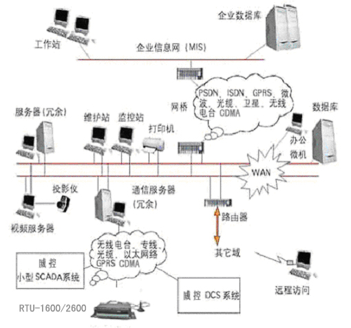

二、系统结构
  威控科技 SCADA系统是一个真正的分布式处理系统。系统网络上的每个测控点的智能终端是一个节点,每个节点独立执行分配给它的任务。这种结构的优点是不会因为一个节点的离线影响整个网络的运行。威控科技 SCADA系统通过客户机/服务器的模式进行节点对节点的通讯,使用网络上的节点共享数据。
  威控科技 SCADA系统在广域网上运行时的性能与在局域网上运行时一样,远程访问不同地理位置上的节点就如同访问位于本地局域网上的节点。
