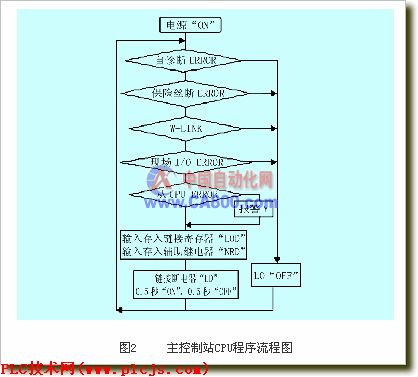

主/从控制站流程图如图2、图3所示。
主/从控制站流程图说明:
(1) 链接寄存器“LD0”是W-LINK网相关CPU可共享数据的公共寄存器;
(2) 链接继电器“L0”是W-LINK网相关CPU可传递信号公共继电器。此处用来表示主控站是否发生故障;
(3) 流程图①、②部分输入数据存储的作用:站接管控制权的瞬间,有可能还监测不到现场输入。通过将主站所测输入信号转存到公共数据区,从站再从公共数据区读入自己的辅助继电器,继续主站原有状态进行现场控制;到现场站,输入信号可测再将输入信号直接存入辅助继电器,进行输出控制。
