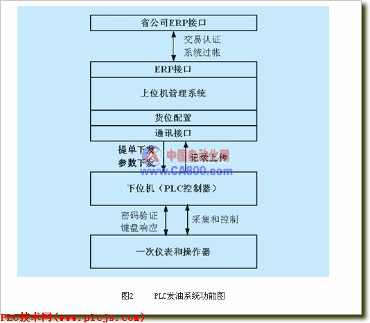

2  系统结构和功能
    系统结构如图1所示,由四部分组成:上位机;PLC柜;操作器;现场人工联动按钮、静电溢油装置等一次仪表。
系统功能图如图2所示。
上位机功能是开票、提单管理等;PLC功能是提单的存储、验证、交易记录的产生、数据采集、过程控制等。操作器主要功能是提单的输入、操作器参数的设置和数据显示等。现场启停按钮、防静电溢油装置等一次仪表与PLC连锁,达到安全控制的目的。

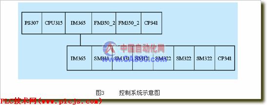

    本系统的可编程控制器(PLC)选用德国西门子公司的S7-300系列PLC
    软件采用STEP 7梯形图软件。其组态如图3所示:
  PLC完成的主要的功能有:与上位机数据交换、数据验证,人机界面,过程控制,掉电保护。
