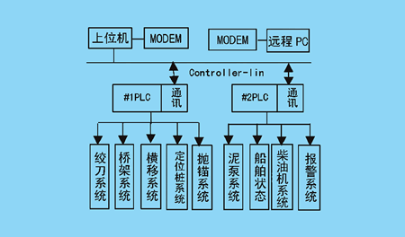

    结合海狸4602好挖泥船原有的设备状况,构建PLC监控网络对原控制系统进行改造,利用上位机监视全船设备的运行状态,并根据实际的工况条件,在挖泥过程中采用模糊控制算法,对绞刀速度、绞刀下放深度、横移速度、进桩距离等重要参数进行最优控制,实现该船的自动挖泥。
改造后的挖泥船控制系统具有自动和手动2种控制方式,并实现通过上位机对全船设备的运行进行实时监测显示、故障报警和紧急停车的功能。
    图1    系统构成原理框图
    图1中Controller Link为现场控制网络,其通讯波特率可达2Mbps,通讯距离可达1km,是目前PC与PLC、PLC与PLC之间通讯速率最快的通讯系统, CLK单元通过端子板、CLK支持卡通过专用插件与双绞线连接,接线非常方便。CLK单元上内置了终端电阻,通过简单的开关设置就可以配备网络两端点所需的终端电阻。在数据链接上,Controller Link控制网络除使用LR区外,还可以使用IR、CIO、DM和扩展DM区进行链接,每台PLC发送的字数可达1k,发送和接收的总字数可达8k,具有大容量数据链接的功能。但由于其通讯模块价格较高,以此构成的系统成本高。考虑本文的篇幅,暂时不介绍基于Controller link总线网络的远程实时组态监控系统。
    整个监控系统由2台PLC组成现场控制网络,#1PLC负责对液压工作机械控制,它由基本控制单元和6块开关量I/O模块和1块A/D模块组成,完成自动挖泥过程以及对液压系统工作负荷的测量。#2PLC则由5块开关量I/O模块和2块A/D模块组成。主要用于动力部分和各类辅助机械运行参数的分析处理以及全船的故障报警。
