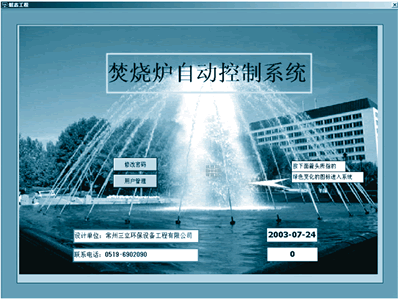

我公司在开发垃圾焚烧处理生产线的监控系统时充分考虑了以上的问题及电气控制系统的发展趋势,经过多次筛选和研究,确定以北京昆仑通态软件公司的MCGS工控组态软件和西门子公司的S7-200系列的微型PLC相结合,组成我公司的垃圾焚烧处理生产线的监控系统,以1台上位计算机和多台PLC通过RS485总线网络组成监控系统,PLC执行实时控制功能,计算机运行人机界面、采集数据、和管理计算机交换数据, 系统监控界面如图1所示。

(3) 设立“设备工具箱”,针对外部设备的特征,用户从中选择某种“构件”,设置于设备窗口内,赋予相关的属性,建立系统与外部设备的连接关系,即可实现对该种设备的驱动和控制,MCGS界面如图2、3所示。
