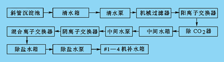

天然水经过混凝沉淀处理后,虽然已经将其中大部份悬浮物除掉,从外观上看也常常是透明的,但实际上水中免不了残留少量细小的悬浮颗粒,所以还需进一步对其进行处理,否则,当进行离子交换处理时,会污染交换剂,影响出水水质。
水经混凝和过滤处理后,虽然可除去其中的悬浮物和胶态物质,但硬度并没有改变,且碱度一般仍然较高,即使在水的预处理中采用了沉淀软化,水中残留的硬度和含盐量仍无法达到锅炉补给水的要求,还必须作进一步的软化、除盐处理。阴、阳离子交换除盐是最常用的处理方法,工艺流程图如图1所示。
