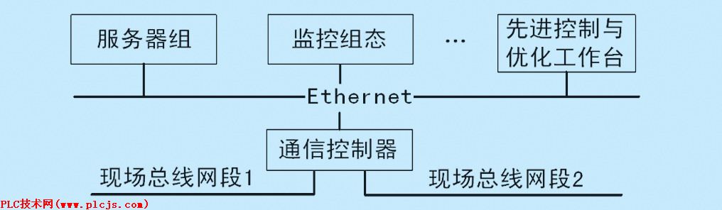

    工业Ethernet和Internet技术的发展完全改变了传统企业的网络架构,工业Ethernet向控制系统底层延伸是必然趋势。以太网在现场最典型的应用形式是Ethernet+TCP/IP,使以太网很容易集成到以Internet和Web技术为代表的信息网络系统中,Web技术的渗透使过程I/O信号不再专属于某一控制系统;智能仪表的出现更使用户不必亲临现场就能监控生产过程。因此,基于Ethernet+TCP/IP的智能传感器、变送器直接成为网络的节点,其控制参数和状态直接在企业信息网络内传输和共享,从而避免了FCS因存在多种协议而难以集成的局面。但工业Ethernet采用CSMA/CD协议,其解决通信冲突的方法本质上不具有通信确定性和鲁棒性,使其并不能完全取代现场总线,不同控制网络走向统一的时机还远未到来。目前在工业过程控制领域中最好的解决方案是融合或组合以太网和现场总线技术,可以有效的保护既有的技术和投资,并实现系统集成[2]。Ethernet/FCS的网络结构如图1所示:
图1     Ethemet/FCS的网络结构

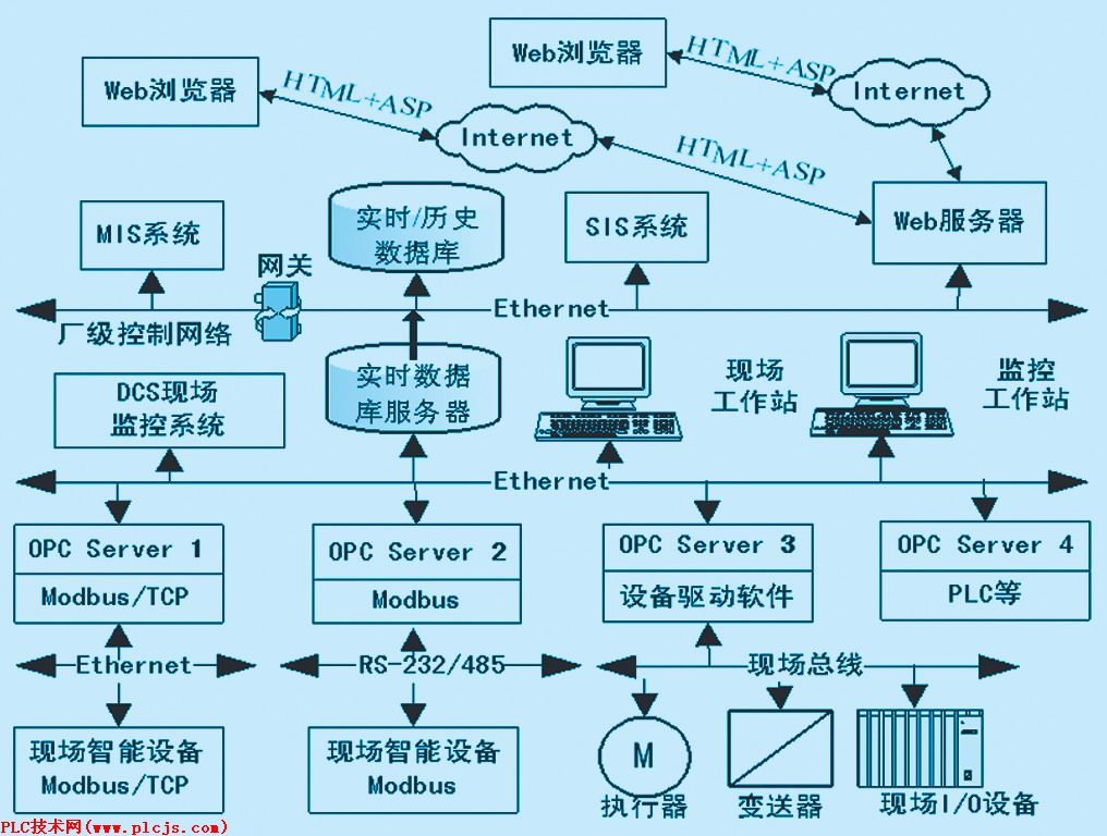

    由于与Internet的无缝结合、低成本、高带宽以及广泛的开放性和兼容性,以太网已成为企业内部网Intranet的首要选择。基于Ethernet技术的工业控制网络模型的创新点和最主要的特点是融合Ethernet技术和FCS,贯穿于整个网络的各层次,使它成为透明的覆盖整个电厂范围的应用实体,实现电厂MIS、SIS和现场DCS的管控一体化的无缝结合。将现场设备和管理层集成于同一层以太网上形成扁平化的电厂控制网络远程监控示意图如图2所示:
图2     基于Web的电厂监控系统软件体系结构图
